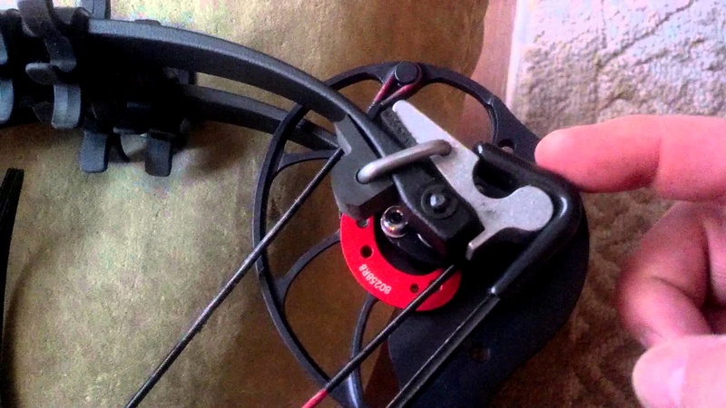

 | Sujet: Re: Fabrication d'une presse pour compound Mar 31 Jan 2017, 20:46 | |
| Les adaptateurs synunm Cest un peu comme ce principe pour éviter que les "griffes" glissent :  | |

| J'utilise souvent la Synum pour mon arc et pour d'autres archers à part peut être quelques rares modèles de compound très particuliers dont l'extrémité des branches est très ployée, je ne vois pas bien l'utilité de telles griffes spécifiques. je m'explique : avec le PSE Supra pour exemple, dont l'extrémité des branches est déjà assez ployée avec une inclinaison de 90° par rapport à l'axe vertical de l'arc (photo ci-dessous) il n'y a aucun risque de glissement compte tenu que les griffes sont munies d'un caoutchouc souple et très antidérapant. De plus, la flexion nécessaire des branches pour démonter le set de câble est très minime et le risque de glissement inexistant.   | |
