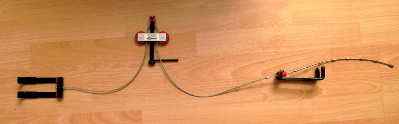

2,5 mm pour le câble et 5 mm de diamètre pour les plots sertis sur le câble

Avec les adaptateurs dernier modèle (voir photo ci dessus) tu ne devrais pas avoir de problème.
Attention, ne prends pas de risque, la tension est importante dans le cable

oui en effet avec les adaptateur type spit limb sa ne passe pas sur les grand arc et qui plus est on des branche moins "parallèles" que certains arc
je n'est jamais pu passer un vantage pro avec ces adaptateurs
par contre avec les adaptateurs en photos il n'y a aucun soucis

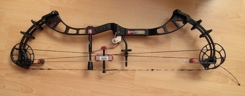

Les anciennes presses Bowmaster avaient un câble plus court que celui des nouvelles.
Un pote m'a passé sa presse pour mon Bowtech Spécialist qui est assez long et le câble était trop court.
J'ai acheté le dernier modèle (51 euros) et le câble est plus long (1,15 m environ) avec plus de plots sertis sur le câble.
ci-dessous, mon PSE Vendetta (34 pouces d'entraxes) avec les adaptateurs spécifiques (20 euros)
Par contre, faire soit même son câble, je ne vois pas comment on peut sertir les plots très correctement, à moins d'avoir une presse spéciale pour les sertir (ça tire fort et il faut être sûr que ça ve tenir, sinon ..... aïe aïe aïe pour l'arc !!)

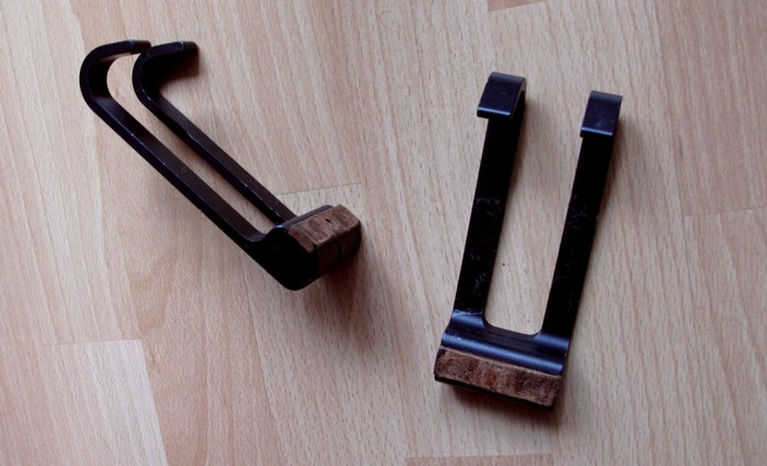

Oui, tout à fait, car j'avais des adaptateurs Hoyt (ci-dessous), qui ne conviennent pas aux types de branches très recourbées vers l'intérieur comme les PSE
