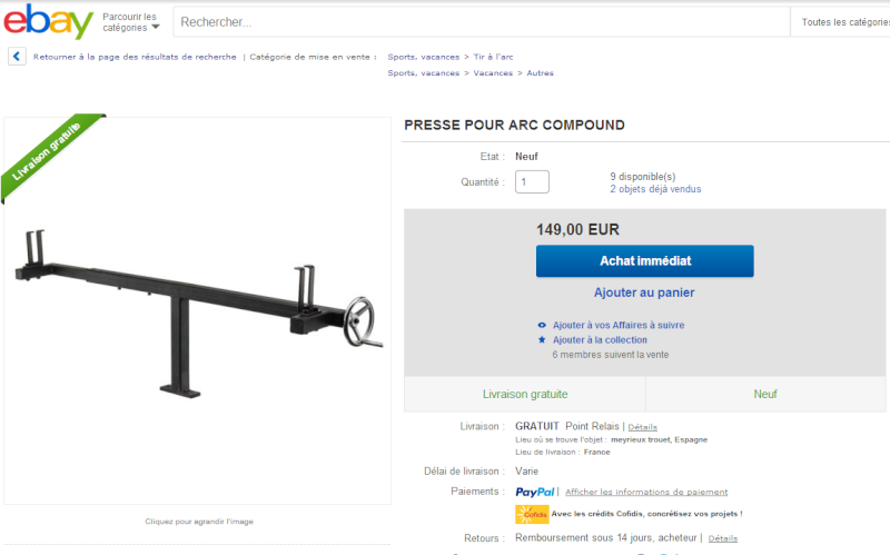

| Dans mon club, on a acheté récemment ce modèle :  Une copie basique de la LAST CHANCE, mais de fabrication plutôt solide et qu' on va pouvoir modifier et améliorer pour quelques euros... | |
Vincent Fleche de Bronze
Nombre de messages : 3357 Age : 30 Localisation : ALSACE Matériel : HOYT PodiumX Elite 40 Spiral pro / HOYT Buffalo black Date d'inscription : 18/12/2011
 | Sujet: Re: Fabrication d'une presse pour compound Jeu 19 Fév 2015, 10:22 | |
| Chez nous (notre club) on a acheté une Xpress il y a 2 ans et demi.  Pour le fonctionnement, presse sous la responsabilité du responsable technique donc présence de ce dernier pour toute utilisation (histoire d'éviter les dégradation ou mauvaise utilisation) | |

 | Sujet: Re: Fabrication d'une presse pour compound Jeu 19 Fév 2015, 13:53 | |
- Dans mon club, on a acheté récemment ce modèle :
Une copie basique de la LAST CHANCE, mais de fabrication plutôt solide et qu' on va pouvoir modifier et améliorer pour quelques euros... ça semble fragile comme truc !! surtout les griffes | |

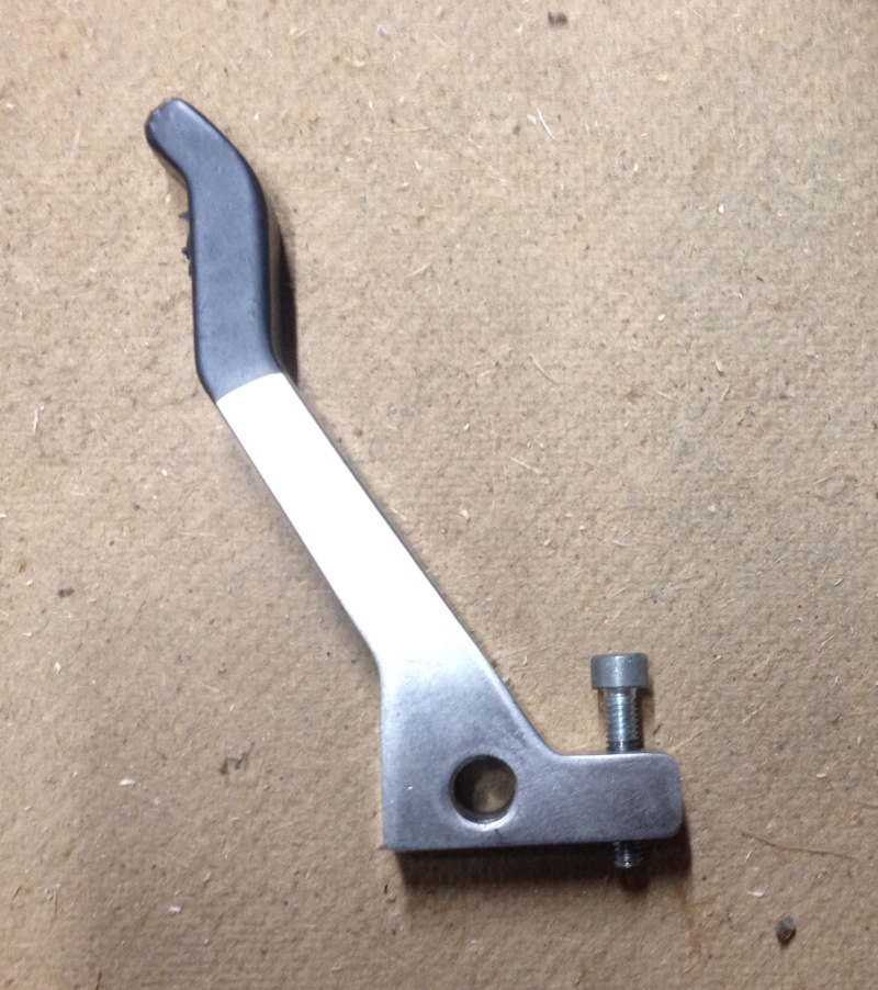

 | Sujet: Re: Fabrication d'une presse pour compound Ven 20 Fév 2015, 07:29 | |
| - ithaqua a écrit:
Voila les photos de mes griffes. Celles ci sont en inox (un petit caprice), mais j'en ai fait decouper au laser en tôle de 12mm, d'aprés le même fichier Autocad. Trés propre par contre pour la protection des griffes moi j'ai opté pour ca  et ça donne ca (très durable)  par contre tu a mis quoi comme tige Fileté | |

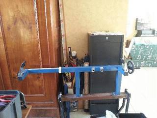

 | Sujet: Re: Fabrication d'une presse pour compound Ven 20 Fév 2015, 09:13 | |
| Tige filetee trapézoïdale 16x4 Tubes carrés 50x2 et 45x2
Les griffes sont montées sur un axe de 10mm en acier chromé (recup' d'une vieille imprimante), dans un support coupé au laser et soudé en tôle de 10mm. comme ça, une des griffes n'a pas de translation possible, et c'est l'autre qui se déplace en fonction des besoins. | |

 | Sujet: Re: Fabrication d'une presse pour compound Ven 20 Fév 2015, 14:19 | |
| Moi, j'ai la même d'Ithaqua, qu'il m'a vendu quand il a voulu passer au nucleaire! Comme j'ai moins de 40 piges je peu tourner les bras  C'est vraiment un très bon système! Le gros plus pour moi, c'est que vous pouvez pauser l'arc sur les griffes sans serrer et hop, on peut refaire tranche fil, d loop et Knock point à hauteur sur un truc stable Par contre je vais opter pour des capuchons retractable, le plastidip s'use trop vite je trouve, et vu le prix! | |
