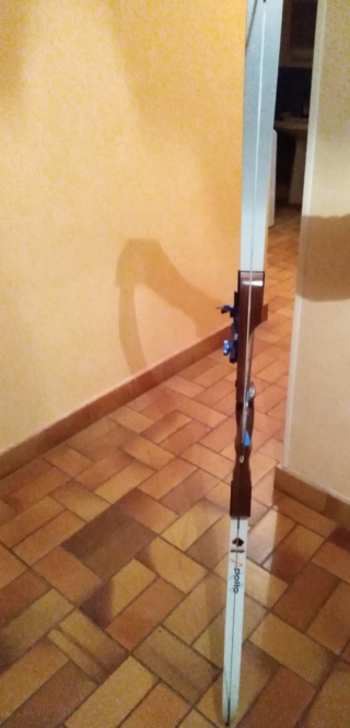

 | Sujet: Re: Reglage arc classique : alignement de la flèche Dim 17 Jan 2021, 18:09 | |
| ok, arc basique en bois d'initiation (ce n'est pas péjoratif, juste une constatation)
tu pourrais faire une photo comme demandé par Victor ?
pose l'arc debout , poupée basse au sol sur une chaussure à 1m du mur, et poupée haute contre le mur,qu'on puisse voir la corde alignée sur les branches avec une flèche encochée... | |

| Voici une photo de l'arc en question (puissance : 28 lbs, longueur :70"). On voit que la corde est bien alignée sur les branches. Et je corrige une erreur sur la longueur de mes flèches (76 cm et non pas 61). Bonne soirée.  | |
