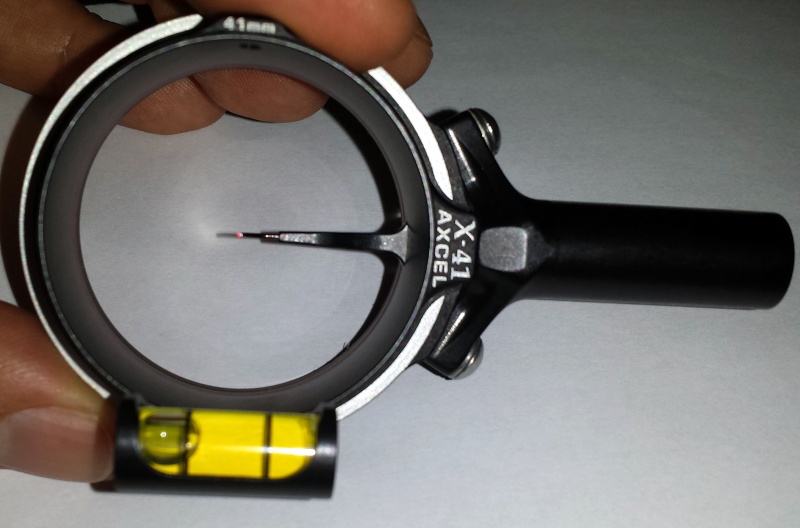

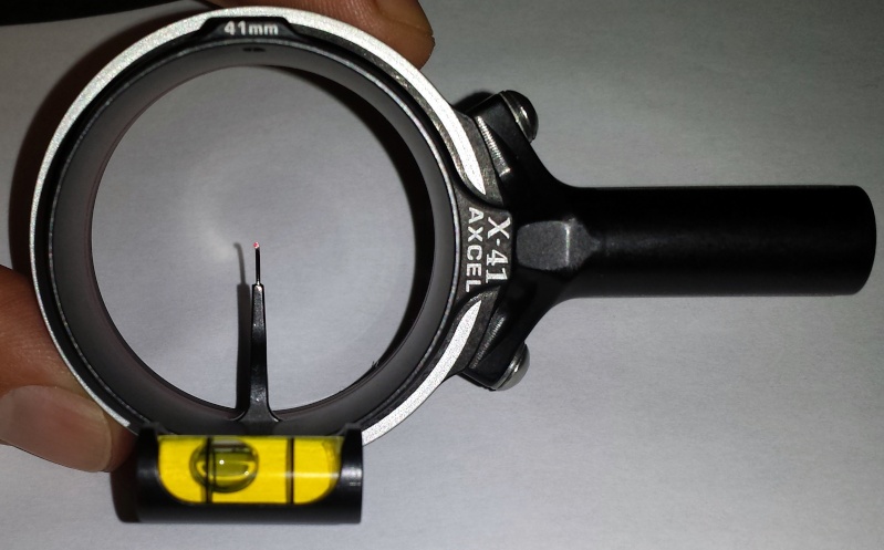

On notera qu'Axcel Sight a eu la bonne idée de rajouter un cercle blanc sur le Housing du X-41 facilitant le "scopage". J'attire aussi l'attention que l'ensemble des éléments du scope sont démontable avec une ou deux vis, dont le niveau à bulle, ce qui rends ce scope parfaitement ambidextre, même les marquage sont reporté de chaque cotés:
Viseur Axcel Achieve CX + Scope X-41 X41_sc10
