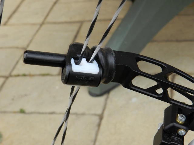

C'est alors qu'en regardant de plus près, que j'ai été un peu surpris (pourquoi aujourd'hui ???) par l'écartement de mes câbles par rapport à l'empennage. J'utilise également des saunders (excellent !) sur mes deux arcs, le carbone élément (en attente de nouvelles branches : SAV !) et donc le Prohawk que j'utilise en ce moment.
Je vous donne quelques mesures et une photo ...
Coulisseau / Guide câble Saunders Hyper Glide - Page 2 Dscn3710
Entre le Bus, câble le plus proche, et l'empennage (EP40), j'ai 11mm
Entre le Bus et l'axe du tube environs 25mm
Et surtout entre l'extrémité gauche de la barre guide (je suis droitier) et l'extrémité gauche du câble Bus (le plus à gauche), 9mm
Est-ce normal docteur ?
Mon grand regret est de ne pas avoir pu retrouver le coulisseau d'origine HOYT de mon Prohawk pour comparer les mesures. Si quelqu'un pouvait le faire je serais curieux du résultat.
Tout cela pour dire que c'est peut-être là aussi en partie mon problème de butée STROP DRAW qui décroche si je tire trop ou si je parfais le cam lean en rajoutant ne serait-ce qu'un demi tour sur une jambe du Yoke.
Voilà les copains, si vous avez un retour, miam miam !

MessageSujet: Re: Coulisseau / Guide câble Saunders Hyper Glide   Coulisseau / Guide câble Saunders Hyper Glide - Page 2 EmptyDim 25 Oct 2015, 20:28
la tige de l'écarteur  est-elle droite  ou coudée ? si elle est coudée tu pourrait la tourner  un peu pour rapprocher les cables de la flèche , et met des nock set en fil plutot que ceux en laiton

MessageSujet: Re: Coulisseau / Guide câble Saunders Hyper Glide   Coulisseau / Guide câble Saunders Hyper Glide - Page 2 EmptyDim 25 Oct 2015, 21:04
@ PACOU .
Avec le coulisseau d'origine de marque Hoyt il y a moins d'écart entre l'empennage et les cables car les gorges du coulisseau sont plus distantes de la tige de l'écarteur .
Sur le Pro Hawk l'écarteur de cable n'étant pas réglable latéralement il est sûr qu'avec le coulisseau Hoyt (en comparaison au saunders) les cables seront légérement plus dans l'axe des poulies et rentreront d'avantage en contact avec les draw stop de même qu'il y aura moins à torsader la jambe droite du yoke pour aligner la poulie du haut dans l'axe de la corde . Coulisseau / Guide câble Saunders Hyper Glide - Page 2 Icon_wink
Sinon, comme foudarme aucune augmentation de vitesse constatée avec le coulisseau Saunders .
