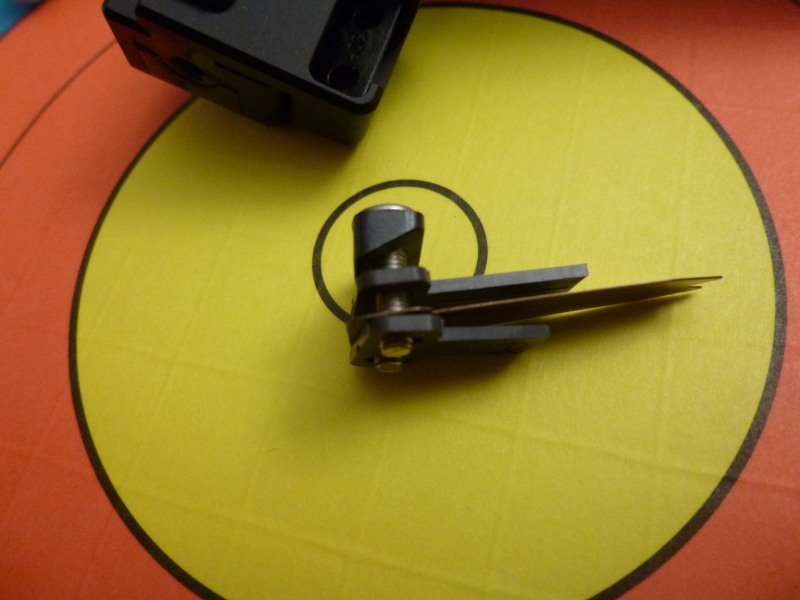

Je viens de recevoir et monter le mien.
Comment dire .... C'est vraiment le jour et la nuit par rapport avec mon ancien TTpro.
Pour commencé parlons du prix : entre 180€ et 200€.
Livrer dans une boîte plastique avec plusieurs accessoires et la garantie .
Repose flèche BEITER P1010631
Matériel fourni :
Un tube plastique avec les cales et la seconde lame et un sachet plastique contenant la visserie et les clés.
Repose flèche BEITER P1010632
Repose flèche BEITER P1010633
Je veut faire une aparté concernant le contenu , je pensais que toutes les lames étais vendu avec le RF.
En l'occurrence il n'y a que deux lames fourni et de la même " souplesse" soit 0.25. Une lame étroite et une lame large.
L'article de PJD stipule clairement que ( pour lui) il recommande la lame de 0.30 pour le tir de gros tubes en salle....
Il est dommage que pour le prix payé l'on doivent encore acheter d'autres lame.
Si l'on veut le jeux complet il faut ajouter la lame de 0.20 et celle de 0.30.
Je pensais que le RF était mastoc un peu comme un bloc d'acier avec des vis partout, mais finalement il ne fait pas si gros que ça. Léger et ultra bien penser!!
Repose flèche BEITER P1010634
Repose flèche BEITER P1010635
Les systèmes de réglage pour la hauteur et le latéral ce font a l'aide d'une "clé". Ce système est réellement ingénieux dans le sens ou cette clé est " traversante" on peut très bien la faire entrer par la droite que par la gauche et en haut comme en bas. Je me souvient la galère que c'étais pour débloquer les vis sur le TTpro, là fini les pètes de peintures!!!! même avec un tech.
Pour actionner le système il faut " y aller" on sent bien que le système est solide et ne prendra pas de jeu !!
Repose flèche BEITER P1010636
Repose flèche BEITER P1010637
Concernant les angles moi ça me va, fini la prise de tête pour savoir si on est a tel ou tel angle.
Deux système de cales pour deux angles différents. Reconnaissable grâce a deux couleurs différente :  30° en noir et 35° en blanc.
Repose flèche BEITER P1010638
Repose flèche BEITER P1010639
L'ensemble s'introduit dans un logement calculer au mm près, aucun jeu possible.
Repose flèche BEITER P1010640
Je ne vais pas parler des cales, je ne m'y suis pas encore assez intéressé.
L'installation du RF est classique, à noter une vis de serrage vraiment massive et une contre vis équipée d'une rondelle de protection ( téflon, plastique ??)
