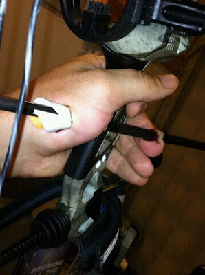

| - maxpoint39 a écrit:
- ithaqua a écrit:
- C'est pour du 3D, donc je cherche avant tout a privilegier le trait. D'apres OT2, j'aurais un FOC de 11.26% avec une pointe de 80gr et 27.75 de longueur de tube.
Concernant la pointe qui depasse juste du RF: jamais d'accident? On m'avait evoqué le risque que la pointe chope la main d'arc si elle venait a tomber du RF... Jamais vu ni entendu parler, mais le risque me semblait assez serieux pour l'envisager. je n'ai jamais entendu ça !! mais je ne pense pas qu'il y est un gros risque ! Si, il y a une photo éloquente qui traine sur net. Flèche trop courte en allonge, le gars est allé au mur, la flèche est sortie du rf car trop courte... Cela étant, du moment que la flèche reste dans la zone de la fenêtre à pleine allonge, il n'y a pas de raison. En ce moment, les potes cherchent à ce que le cul de l'enferron de la pointe soit devant le Rf. | |

 | Sujet: Re: Longueur de fleche entre pointe et repose fleche Sam 01 Mar 2014, 20:16 | |
| tu parle de cette photo ?  | |

 | Sujet: Re: Longueur de fleche entre pointe et repose fleche Sam 01 Mar 2014, 23:13 | |
| Vouiiiiiiiiiiiiii !!!!! c'est de ca que je parle Merci Maxpoint39 de l'avoir trouvé (surtout juste apres avoir dit "je n'ai jamais entendu ça !! mais je ne pense pas qu'il y est un gros risque ! ). M'enfin bon, si le gars est allé au mur, et a laché sa fleche sans se rendre compte que son RF n'avait plus 2 pointes, mais 5 doigts, c'est pas tres fûté... ceci dit, on ne repetra jamais assez qu'un arc est une arme, et que toute arme se doit d'être crainte, à défaut d'être respectée... | |

 | Sujet: Re: Longueur de fleche entre pointe et repose fleche Dim 02 Mar 2014, 09:41 | |
| - ithaqua a écrit:
- Vouiiiiiiiiiiiiii !!!!! c'est de ca que je parle
M'enfin bon, si le gars est allé au mur, et a laché sa fleche sans se rendre compte que son RF n'avait plus 2 pointes, mais 5 doigts, c'est pas tres fûté... ceci dit, on ne repetra jamais assez qu'un arc est une arme, et que toute arme se doit d'être crainte, à défaut d'être respectée... oui ithaqua je m'en avais jamais entendu parlé mais apres tu l'est évoqué je suis allé voir sur internet et en effet j'ai trouvé ! je n'y croyais pas au moment ou j'ai posté mon commentaire mais maintenant j'y crois ! | |
Nombre de messages : 5477 Date d'inscription : 01/01/2008
 | Sujet: Re: Longueur de fleche entre pointe et repose fleche Dim 02 Mar 2014, 12:21 | |
| De mémoire, c'est une erreur: le gars essayait un arc, et le gars qui faisait essayer lui a filé un flèche trop courte qui ne pouvait tenir sur le rf. | |

 | Sujet: Re: Longueur de fleche entre pointe et repose fleche Dim 02 Mar 2014, 12:39 | |
| Je m'interroge quand même.... le gars a bien dû voir que la fleche ne tenait pas sur le RF, non??? Si il est debutant et qu'il est allé dans une archerie pour acheter un arc et tirer au fond de son jardin, c'est le vendeur qui est un âne bâté... bien que l'archer n'aurait jamais du liberer la corde...
Bizarre cette histoire... | |
 | Sujet: Re: Longueur de fleche entre pointe et repose fleche Dim 02 Mar 2014, 14:21 | |
| A priori, non, la preuve... | |
