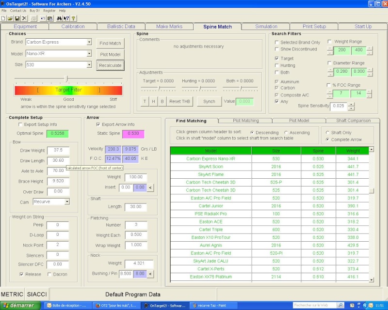

| Salut Peut tu lui demander de faire une capture d'écran de la première page, car j'ai un gros doute concernant la vitesse de sortie de flèche !!! Pour ma part je tir des Nano XR 630 pointes 110 grains coupées a 30 pouces de carbone à carbone (comme mentioné dans l'aide de SSX) puissance de 40 livres, branches quattro passées au radar à 182 fps (cvitesse de la sortie de flèche. Avec tes données voici ce que celà me donne avec des 530 :  | |
taz.39 Fleche Noire
Nombre de messages : 403 Age : 57 Localisation : lons le saunier Matériel : Hoyt Helix gaucher UX 100 40# Date d'inscription : 01/10/2012
 | Sujet: Re: OT2 "pour les nuls", tutoriel du logiciel On Target 2 (SFA) Ven 03 Avr 2015, 10:28 | |

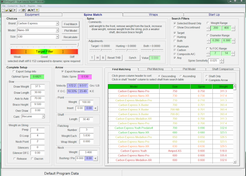

| Ok merci, je vois ça avec lui !!  le fait que sur ton tableau il y ait peep = 8 d-loop = 4 me fait penser que ce calcul concernerait plutôt un arc à poulie non ? (je ne sais pas si ça a une incidence ...) par ailleurs, le poids de plume me parait également élevé ( Je tire des élivanes P3 moins d'1 gn la plume (0.60 gn) avec un wraps de 1.3 gn | |
 | Sujet: Re: OT2 "pour les nuls", tutoriel du logiciel On Target 2 (SFA) Ven 03 Avr 2015, 11:27 | |
| - taz.39 a écrit:
- Ok merci, je vois ça avec lui !!
Exact, pour un calcul Recurve, penser à mettre ces valeurs à 0 On peux laisser les 2 grains des Nocksets Attention au poids des vanes utilisées, on a une sacré différenceAutre point, comptez les longueur par 0.25" si vous voulez affiner, c'est plus simple pour la coupe. Pour les branches Uukha, en lisant les recommandations constructeur, on note qu'ils disent de "ne pas décaler vers un spine plus raide" le choix de flèche, comme la plupart des autres fabricants de branche, donc prendre le résultat propre. Je vais jeter un oeil aussi au besoin  | |
 | Sujet: Re: OT2 "pour les nuls", tutoriel du logiciel On Target 2 (SFA) Ven 03 Avr 2015, 11:53 | |
| Après re-calcul, je trouve ça pour du 530:  (Pour info, je sélectionne toujours la case AMO=170 dans la page Equipment) | |

 | Sujet: Re: OT2 "pour les nuls", tutoriel du logiciel On Target 2 (SFA) Sam 04 Avr 2015, 09:57 | |
| Pour info par rapport à ce 530 conseillé par deux fois par le logiciel OT2: cet hiver, je tirais de la médaillon XR 600 pour lesquelles empenées et non empenées groupaient parfaitement ...
est-ce que OT2 prends en compte l'exigence de souplesse des branches Uukha (déformation latérale de la flèche atténuée)
allez, je lance un petit sondage par rapport à OT2 pour les nano XR :
qui a eu des flèches conseillées trop dures ? qui a eu des flèches conseillées trop souples ? qui a eu des flèches conseillées au bon spine ?
préciser si cl ou poulies et si classique le modèle de branches.
tiens une idée complémentaire pour savoir si ça vient des branches uukha. que donne OT2 pour des vap 600 (sans pins en pointe 100) trop souples ? parce que moi sur le terrain, c'est un un peu raide ( 30 à 40 cm à droite à 50 m) si OT2 les donne trop souples, on saura qu'avec ces branches UX 100, on a peut être effectivement besoin d'assouplir par rapport à OT2 ... | |

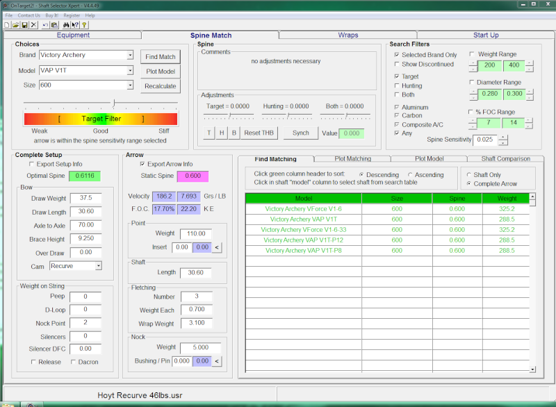

| Quelqu'un pour me vérifier mon spine sur les VAP V1 600 pointes en 100 gn mes données : Allonge AMO = 73.4 cm au cliker +1.75" soit 30.60"Puissance 37.5# pour l'instant Band 24.2 cm sur ma poignée Hélix 70" en Uukha UX100Corde 13 brins en Astro Merciii | |
Vent-des-uns Fleche Noire
Nombre de messages : 379 Age : 72 Localisation : Vendée Angles Matériel : Perform X Date d'inscription : 30/07/2013
 | Sujet: Re: OT2 "pour les nuls", tutoriel du logiciel On Target 2 (SFA) Lun 06 Avr 2015, 11:36 | |
| Sous archer's advantage voilà ce que cela donne mais avec vAP Target (il ne fait pas tous les tubes Victory) :  Et sous SSX (Avec tous les tubes V1 qui existent donc lequel prendre ??? tsss) :  Voilà  pour les vanes je sais pas, les pins non plus poids des encoches non plus. J'ai mis que tu tirait au doigts....normalement  j'ai honte ..... | |
