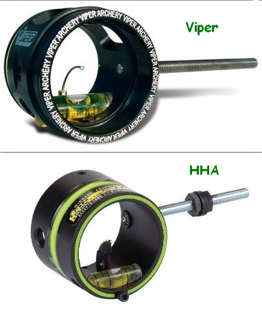

Pour ma part j'utilise un scope Viper grand Ø en X 3 une visette 2.8 d'ouverture et -3 de correction !
Je n'ai jamais eu de probleme, sauf une fois ou le soleil tapais pile sur les ouvertures du scope ! mais la j'aurais eu besoin d'une "casquette" de protection solaire !!!

Une solution adoptée par un grand nombre de "tir libres" en 3D : scope grand diamètre genre Viper de 42 mm, visette "SANS RIEN" dedans (genre "Arc Systême" en alu), c'est à dire un trou vide d'environ 4mm. Pour moi, tout est parfaitement net si je ne dépasse pas x4
Le diamètre du scope correspond pile/poil au trou de 4 mm lorsque tu fais ton alignement.
Pour le grossissement : x4 au maximum (au dessus c'est forcément flou). Des copains archers portant des lunettes tirent avec cette configuration et ne sont pas gênés (sauf pluie ou soleil de face bien sûr !) Il faut impérativement beaucoup de lumière, c'est pour ça qu'on voit tant de scopes Viper sur les parcours.
Pour les fous de la luminosité, il y a même un scope 55 mm chez "Specilaty Archery" -> http://www.specialtyarch.com/products-page/scopes2/super-d-scope/1011-super-d/
Tout est vendu séparément (scope, bloc plexi avec fibre -> http://www.specialtyarch.com/products-page/scopes2/super-d-scope/super-d-glow-rings/super-d-clear-glow-ring/, et lentille grossissement x2 à x8 -> http://www.specialtyarch.com/products-page/scopes2/super-d-scope/1011-super-d-lenses/) et très facilement démontable (environ 160 euros au total avec frais de port) soit un peu plus cher qu'un Viper acheté en France.
Petit détail supplémentaire, dès qu'il pleut (ou soleil gênant), je retire la lentille, et tout va bien, même sans grossissement, on arrive à être très précis quand même.
La visette avec une lentille est également un vrai problème dès qu'il y a une goutte d'eau dessus ou des poussières.

Question con, naïve si tu enléve la lentille il te reste quoi pour viser, la monture du scope et tu cercle? Car j'ai essayé de monter un oeilleton de classique, la précision s'en ressent beaucoup quand même.
question métaphysique  Empty
MessageSujet: Re: question métaphysique    question métaphysique  EmptyMar 21 Fév 2012, 14:32
SuperGG a écrit:
Comme sur mon scope HHA, si on enlève la lentille, il reste le point de visée en fibre optique qui est indépendant du verre.

OK je m'en doutais un peu, mais sur le mien si j'enléve la lentille il me reste la bulle et pour viser c'est vraiment limite....Laughing

Pareil sur mon Centurion, scope intégré de 42 mm, cercle blanc pour le cerclage et comme marqué au-dessus, je vire la lentille quand il pleut trop et que je commence à voir pleeeiiiinnnn de point de visées dans mon scope...
Vous me rassurez pas en ce qui concerne avec mon idée d'accompagner un copain sur un parcours 3D. Si je dois acheter un scope juste pour une fois, çà va faire cher le week end.
Trés sincérement vas y tel quel, bon avec tes reperes de distances quand meme ! mais vas y comme ca si c'est juste pour une fois ! comme ca tu pourras decouvrir la discipline et aprés tu t'equipera si tu accroche !

Bin oui, sur le Viper, la fibre optique est indépendante (elle tient en place dans un petit tube rigide), et le point de visée reste donc bien en place si on enlève la lentille
question métaphysique  Captur25
