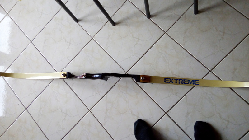

Bonjour à tous,
pour faire cours si je suis sur ce site c'est que je viens de recevoir un arc avec quelques flèches d'un oncle décédé...
En sa mémoire j'ai bien sur l'intention de le garder et pourquoi pas l'utiliser,mais voila je n'y connais rien en ce domaine ,donc plutôt que d'aller dans un magasin j'ai préférer me renseigner avec l'aide de passionnés..
Je vous joins quelques photos afin que vous puissiez juger...

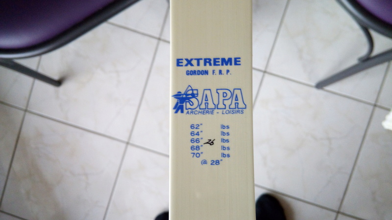

Je voudrais savoir sa valeur au niveau qualité,ce que c'est comme arc (sport ou chasse) puissance ,est ce adapté a ma personne enfin tous ce qui m'est utile..
Je vous remercienouveau.. Img_2010

arc d'initiation sportif
pur archer avec oeil directeur droit sauf erreur

Bonjour, bienvenue sur le forum.
Bel arc certainement avec une valeur sentimentale.
Mais tout-à-fait utilisable pour tirer dans de bonnes conditions. En ce qui concerne la puissance, sans problème pour du tir en salle (classiquement à 18m), pour l'extérieur tout juste pour aller à 50m et sans doute pas pour du tir à 70m (la distance olympique).
Je ne vois aucun accessoire monté dessus, ni platine de viseur et en particulier pas de repose-flèche (le petit support qui tient le bout de ta flèche le long de la poignée lorsque tu armes). C'est sans doute ce petit accessoire qui est le plus nécessaire pour commencer à l'utiliser (2€, une ruine Smile ), avec quelques flèches en plus coupées à la longueur correspondant à ta morphologie.
Néanmoins je te suggère de te rapprocher d'un club de tir à l'arc de ta région : eux n'ont rien à te vendre, ils te conseilleront utilement en fonction de ton matériel et de ta stature, et surtout ils te permettront de d'initier à la pratique du tir à l'arc en toute sécurité pour toi et pour les autres.
Bon tir !

Bonjour et merci pour tous ces conseils,effectivement il manque le support,je vais essayer d'en trouver un ...
En ce qui concerne la puissance je pensais que c'était ce qui est noté sur la branche sur une des photos si quelqu'un peu m'expliquer comment interpréter ces notations ..
Ensuite est -il adapté à ma personne ?comment le vérifier?

alors pour les inscriptions c'est un 66 pouces à 26 livres à une allonge de 28 pouces
traduction 66 pouces = 167.64cm en tout une fois monté
28 pouces = 71.12cm
et 26 livres = 11.79 kg
donc je résume c'est un arc de petite taille (ma fille de 22ans et mon fils de 13 tirent sur un 68" moi un peu plus vieux je tirais sur un 70" avant de passer poulie)
mais bon ça veut rien dire ça dépends de ta morpho...
26£ à 28" ça veut dire 26£ de poids de traction à 28" d'allonge (encore une fois c'est pas très parlant sans te connaitre)
si tu as une plus petite allonge genre 27" la traction sera peut-être de 24£ alors que si tu as une allonge plus grande ce sera plus
en tous cas si c'est pour faire de la cible ce sera un peut court si tu as une allonge à 28 !
et vu la poignée qui a l'air très courte on est plus sur une config type "chasse" (attention ça veut pas dire "chasseur", c'est une catégorie d'arc)
Effectivement il manque le repose flèche et la corde est un peu (beaucoup) dé-torsadée !!! (il semblerait qu'elle soit neuve vu qu'il n'y a pas de repères d'encochage dessus)
donc je réitère ce que j'ai dit, vas voir un club et l'entraineur pourra juger "sur pieds" !!!

ok voilà de super infos donc pour ta gouverne je mesure 1.80m,j'ai monté la corde sur l'arc puis j'ai mis une flèche et bandé l'arc de façon à ce que ma mains droite soit à hauteur de ma joue(disons comme j'ai vu sur les photos sur le net..)
Pendant ce temps ma femme a marqué un trait au feutre sur la flèche juste à l'endroit correspondant au  bord de la poignée (coté archer)..vu que je n'ai pas de repose flèche.
Apres mesure entre l'encoche de la flèche et le trait au feutre il y à 67.5 centimètres soit 26.57 pouces sauf erreur.
Si je ne me trompe pas il s'agit donc de mon allonge donc tu peux me dire ce que tu ferais pour que l'arc soit le mieux adapté..

alors pour la mesure d'allonge, il faudrait mieux prendre la mesure au niveau du trou (pas de vis) situé au niveau normal du repose flèche
puis au niveau de la main de corde, positionner (indexe, majeur, aanulaire) les doigts sous l'encoche et amener le bout de l'indexe au niveau de la commissure des lèvres (pour la position BareBow = arc sans viseur) ou indexe au dessus de l'encoche et sous le menton corde devant le menton (pour la position "Classique" = avec viseur)
Faire la mesure plusieurs fois et faire une moyenne (tu devrais plus être vers les 27")
le pb est de prendre la bonne position corporelle !!! et là c'est plus compliqué à expliquer (le corps, les épaules le coude !!!)
1.80m avec une allonge théorique de 27" ça devrait passer
(moi en comparaison je mesures 1.82m mais avec un arc de 70" j'avais une allonge à 30.5" (hé oui on est pas tous foutu pareil !!!)
(maintenant que je suis passé en poulie/viseur, mon allonge est descendue à 28.5")

Donc à présent tu vas pouvoir me dire ce qu'elle serais la modif à apporter à cet arc en conservant la meme poignée pous qu'elle soit mieux adapté à ma morphologie...
Après je ne t'ennuis plus  Very Happy
patmon
patmon
Masculin Nombre de messages : 281
Localisation : Eure
nouveau.. Empty
MessageSujet: Re: nouveau..   nouveau.. EmptyMer 14 Fév 2018, 17:00
bah pas grand chose si tu tires "Chasse" (pour du Nature ou du 3D) par contre si tu veux aller vers d'autres disciplines type cibles anglaises bah tu vas bien pouvoir essayer mais tu te retrouvera vite limité.
C'est pour cette raison qu'il faut passer par un club qui pourra non seulement t'apprendre à te servir de ton arc et à le régler et aussi pourra te prêter du matériel pour t'essayer à d'autres disciplines.
ça c'est pour la partie matériel, après les conseils d'une personne de vive voix sont 100 fois plus importants et primordiaux que quelqu'un derrière son clavier qui ne peut te donner que quelques conseils de base mais en aucun cas t'aider en "live"...
