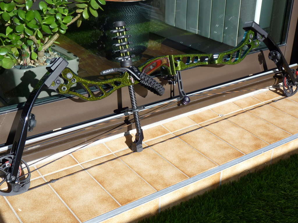

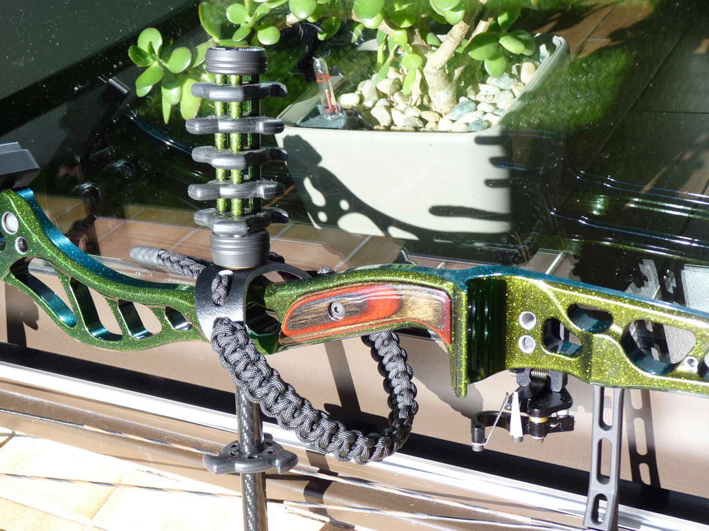

| Salut a tous , Pratiquant depuis un an le tir a l'arc dans un petit club de montagne sur les hauteurs de Grenoble , je voulais vous présenter mon fidèle Bowtech Brigadier de 2010 a qui je viens de donner un nouveau look et une seconde vie , j'ai commencé tout d'abord par microbiller la poignée pour la préparer a recevoir une incroyable peinture poudre époxy " black ink emeraud " chez la société ABDECOMETAL , cette peinture change complètement de couleur selon son exposition , sans soleil le vert apparait très sombre très profond avec une multitude de petites paillettes qui restent très discrètes , mais dés que les rayons du soleil pointent leurs nez , le vert devient bien plus clair , les paillètes explosent mais surtout une multitude de points vert émeraude apparaissent , MAGIQUE ! Pour le reste , les poulies et la visserie j'ai choisi un très résistant traitement céramique Cerakote noir mat , le stab NAP apache a lui aussi était complètement démonté pour recevoir une combinaison de ces deux traitements , l'excellent cordage B.O.A noir et brun sublime l'ensemble . Pour avoir un mur très franc , j'ai usiné a la CN un deuxième Drawstop pour la poulie du bas , et changé leurs roulements par des modèles céramique . Concernant les branches , elles ont reçues une peinture carrosserie noire brillant , des stickers Bowtech en reliefs , le tout recouvert d'un vernis souple et d'amortisseurs Limbsaver , j'ai aussi choisi de l'équiper d'un repose flèche Timberdoodle , car j'ai oublié de vous préciser que je tire essentiellement en parcours en catégorie " arc nu " maintenant place aux photos .........     | |

| j'aime bien les nouvelles couleurs  (même si je suis pas trop fan des paillettes a la base,ça rend plutôt bien) change pas le grip bois,l'arc est mieux comme ça (j'imagine a la place un noir,et ça le fait un peu moins) | |

| Su-per-be!!!!
On voit le vert foncé du côté ombragé de l'arc: ça fait vraiment un grosse différence de vert. Je trouve ça séduisant et sympa. Tout le reste de ton tuning me fait baver.
Franchement, ça fait plaisir à voir.
Pour les roulements à billes en céramique, c'est une tentation! Je ne sais si on perçoit une réelle différence, mais les avoir, je pense personnellement, que ça fait du bien de savoir qu'on les a, que c'est un truc de qualité et durable. Et puis on repart comme sur des cames neuves en plus, mais un "grade" au dessus: bref que du plaisir je suppose ( j'avoue que faire ce genre m' quelques fois effleuré... )
Respects! C'est beau! | |

| Je n'ose même pas imaginer l'investissement en temps et en argent de cette deuxième vie, mais peu importe le résultat est magnifique... et unique ! Bravo, si on se croise sur un parcours, c'est sûr que ton arc me fera dévisser la tête  | |
