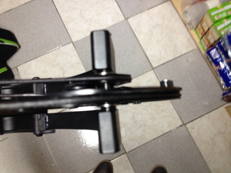

Bonsoir,
J'ai un PSE SUPRA EXT depuis décembre.
Problème, la semaine dernière le coulisseau c'est cassé en position de visée. Une grande peur, flèche partie au milieu du terrain, et surtout une première pour moi en 40 ans de tir....
Un défaut du coulisseau????
Après en avoir récupérer un neuf, ce soir retour à l'entrainement.
Surprise, le coulisseau "coulisse par à coup. Après vérification de l'arc, je pense qu'il y a un problème sur la poulie du bas, et plus particulièrement l'axe (voir photos).
J'aimerai avoir votre avis

Sur les Pse dernière génération, il y a la possibilité de régler l'écartement du coulisseau.
Concernant ton axe, je ne voi pas....
Démonte ta came et vérifie l'axe.

J'ai aussi un PSE Supra Ext 2016.
J'ai pu observé un fonctionnement par à-coups du coulisseau, mais en raison de la pluie seulement (comme sur d'autres arcs d'ailleurs).  L'eau provoque de genre d'à-coups. Après un simple sèchage, tout redevient normal.
Tous les arcs devraient maintenant être munis de "roller-guard" plutôt que de ce systême de frottement un peu "vieillot" et mécaniquement assez mauvais (et ne parlons pas de l'usure prématurée des câbles sur le coulisseau).
Tes photos (un peu floues) ne permettent pas de percevoir un défaut, mais si tu as d'autres précisions sur ton problème pour mieux comprendre ........
le mieux serait que tu te rendes dans une archerie avec ton arc.

Avec le coulisseau d'origine je n'avais pas ce problème. Du coup j'ai même mis une goutte de lubrifiant, mais le soucis était identique.
Pour le réglage de l'écarteur, pas de possibilité sur les nouveaux modèles, du moins à priori

Bonjour
Si c'est bien un Pse Supra 2016, le réglage de la tige du coulisseau s'effectue par le desserrage de la vis située sur l'axe sur coulisseau. (la vis est maintenue par un frein filet)
Le réglage du coulisseau nécessite une synchro, du fait que tu détende les câble (bus et control), contrôler les repères des câble (timing zone) sur les cames.
Ou voir un professionnel ......

Mieux vaut ne rien mettre du tout et laisser bien sec (comme d'origine). C'est comme pour les viseurs et les frottements téflon/alu/acier : les lubrifiants engendrent parfois bizarrement l'effet contraire attendu (vécu sur mon viseur AS SX200), sans compter les poussières qui viennent se coller et encrassent les parties lubrifiées.
Pour l'écarteur, je te rejoins : une seule pièce d'un seul tenant et une seule vis de fixation et rien d'autre. Donc pour moi, aucun réglage possible.
C'est un écarteur de type "flex" (mince à son extrémité) qui se plie en fin d'armement lorsque les câbles reculent, pour limiter l'effet "cam-lean".
Le coulisseau cassé, je suis super étonné, il est très costaud. Un défaut genre bulle d'air dans le plastique peut être ?
Vérifie que tes câbles ne se touchent pas tout au long de l'armement, ce qui pourrait signifier un coulisseau monté à l'envers (?)

Pour l'écarteur, j'en étais sûr.
Le lubrifiant était en dernier recours, mais le problème n'était pas spécialement là.
Ce qui m'inquiète, c'est au niveau de la poulie du bas avec les extrémités des branches non parallèles.

ROBIN51 a écrit:
.......Ce qui m'inquiète, c'est au niveau de la poulie du bas avec les extrémités des branches non parallèles.
Voilà les photos du mien si tu veux comparer. En observant bien, on peut peut être y voir un micro défaut de parallèle à l'extrémité des branches, mais c'est tellement infime que ça ne m'inquiète pas du tout.
Le moindre 1/10ème de jeu entre l'axe et les branches peut engendrer cet état. le problème de ton coulisseau et la parallèle de tes branches sont 2 observations différentes.
