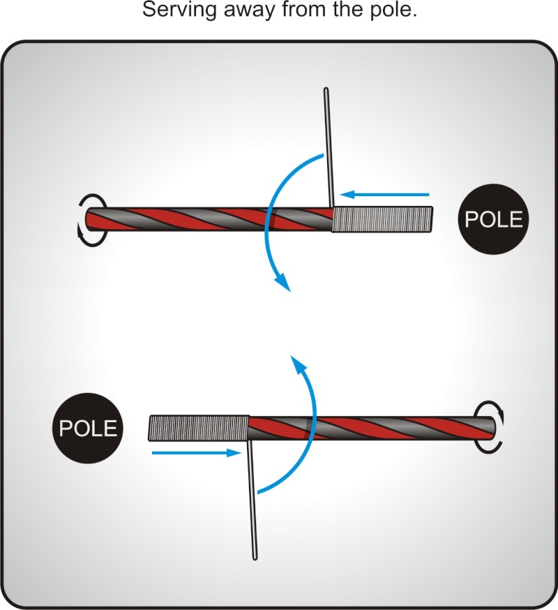

avec une image, ça va mieux qu'avec de longs discours....
sens du tranche fil central Sens_d10

Il faut bobiner dans le sens qui resserre les brins qui ont été torsadé et non l'inverse. Il faut aussi le faire sous tension, 300 à 500 lbs.

Je pense aussi qu'il y a un hic avec cette photo, il faut faire le contraire a savoir dans le sens du vrillage des brins de corde.
voir le dessin
sens du tranche fil central Mj-ser10

Et bien là est tout le problème, et je pense que la photo qui suit montre le bon sens :
sens du tranche fil central Sens_t11
Je propose aux volontaires de faire le test suivant :
Faire une corde d'environ 40 cm
Fermer les deux extrémités avec deux nœuds (çà ira très bien pour le test)
Vriller la corde jusqu'à avoir un commettage par 1" et la tendre au max de vos possibilités
Faire à gauche un petit TF de 8 cm max dans un sens et à droite un autre dans l'autre sens
(surtout les faire tout les deux de façon identique !)
Une fois ses opérations finies, sortir la corde du métier, la détendre voir la dévriller un peu, la solliciter dans plusieurs sens, etc. (vous avez certainement compris ce que je veux dire !)
Voilà ce que çà donne :
sens du tranche fil central Sens_d11
A noter :
Sur la première photo je dis ''bon sens'' sur la trombone pour rappeler que le sens est le même que la corde.
Vous remarquerez alors que le TF monté en sens contraire de la rotation de la corde reste bcp plus raide et plus serré que l'autre !!!
Enfin chez moi c'est flagrant et c'est d'ailleurs comme çà que je fais depuis bien longtemps déjà mes TF.
Vos résultats ?

- Si le tranchefil est posé avant de torsader la corde: torsader dans le sens du tranchefil.
- Si le tranchefil est posé sur une corde déjà torsadée : Poser le tranchefil dans le sens inverse de la torsade.
J'employais la première méthode sur mes premières codes pour classique, maintenant la seconde en arc à poulie et classique.
