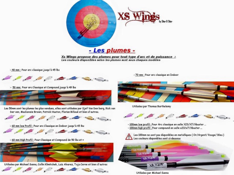

Tiens concernant les Xs-wings voici un tableau fourni par Benjamin Sitar qui résume tout les modèles :
Choix flèches extérieurs en 2016 Xswing10

Oki pour les 120 je refait une simule avc OT2 ce soir pour voir le résultat, vous avez un modèle particulier à conseiller en pointe ?
Merci pour le tableau je regarde ça se soir aussi

Pour "simuler" les XS Wings, prends les K-vanes, mets le déroulant sur "spin wing".
Le poids d'une XS Wing 70 mm est de 2 grains, pour du 60 je plancherais sur du 1.7/1.8 grains

La base de donnée OT2 t'en donne beaucoup, mais il n'y a pas tous les fabricants, notamment Elivanes, GasPro et XS Wings. Pour les GasPro et Elivanes, elles se rapprochent plus des SpinWing, la XS Wings plus de la K-Vane (d'après ce que j'en ai déduit et pu tester).
Pour le poids, j'ai pesé les 70 mm: 2 grains par vane et les 100 mm profil haut: 3,5 grains par vane.

Re alors plusieurs petites choses :
- OT2, il y a bien les XS Wings et pleins d'autre marque d'ailleurs, je pense qu'il doit te manquer la mise à jour de la base de donner de janvier 2016
- Les XS Wings je prends les 60mm high soft j'imagine ? pour info (1.8gr, 2.36", 0.375")
- Après re mesurage dans tous les sens je peux passer à 31" longueur de tube, et OT 2 les pointes de 100g (FOC 13.3%) et pour 120g (FOC 15.3%) une préférences ?
