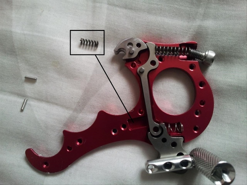

galinette53 a écrit:
bonjour
après avoir modifier le crochet avec norbert merci a lui
un petit doute pour l'emplacement d'un ressort
personne a le plan de ce décocheur démonté
d'avance merci
(ps: je l'ai vue en photo  démonté sur ce site  en comparaison  avec un autre decocheur a traction )
HELP bounce
Je comprends pas, il y a ta photo quelques posts plus haut.
Sur cette photo, le ressort qui n'est pas dans le décocheur va dans le seul endroit possible, du coup je ne vois pas où le problème ?

moi non plus

MessageSujet: Re: stan element   stan element - Page 2 EmptyJeu 11 Juin 2015, 12:19
non le petit ressort que tu as encadré
a était mis a la place du grand ressort ou il y a la visse
car je ne peux pas refermer le decocheur
les deux picots vont ou d’après vous
bounce
donc il n'y avais pas qu'un ressort qui avait sauté Wink  si tu donne pas les bonnes info comment veut tu qu'on s'y retrouve Smile
C'est donc le grand ressort qui vas dans la cavité (seul emplacement dispo)

MessageSujet: Re: stan element   stan element - Page 2 EmptyJeu 11 Juin 2015, 16:57
quand j'ai démonté le decocheur j'ai trouvè le grand ressort a cet emplacement
il a du sortir de son logement au moment du démontage
c'est pour ça que pour moi il y avait qu'un ressort de partie
cordialement

MessageSujet: Re: stan element   stan element - Page 2 EmptyJeu 11 Juin 2015, 17:02
est pour toi abe les deux picots il vont ou
pas dans les trous ils sont trop gros par rapport au picots
on les amis dans un ressort
Là honnêtement  ???

Selon moi, c'est normal que le ressort fasse le "dos rond", il travaille en compression, une fois le déco refermé il ne fera plus "le dos rond".
Il te reste à poser les vis de et regarder les trous libres qui restent.
Tu l'as acheté neuf ?

norbert a écrit:
abe a écrit:
moi non plus
 stan element - Page 2 Screen10
 si on met le petit ressort dans la cavité libre sur la photo  il ne touche pas la tige,  donc pour moi ce n'etait pas la bonne place, le gros ressort en haut  ne permet pas de refermer le décocheur et encore moins de remettre la vis BTR  donc j'en ai déduit que le petit allait en haut sur la photo et le gros en bas compressé en appui sur la tige et pour pas qu'il fasse le dos rond  j'ai mis les 2 petits picots dedans , pas d'autre emplacement pour les mettre   je pense que les mettre dans le ressort va lui permettre de faire son boulot correctement ( je parle du ressort .)
Tout a fait je m'etait basé sur les dires de galinette (après démontage un ressort est partie je ne sais plus ou il va ainsi que deux  picots)
D’après ce que je comprend maintenant c'est pas juste un ressort et 2 picots qui sont partis si tu a du inverser les ressorts .
Après d'accord avec gerou une foi le deco fermé il ne fera plus le gros dos après les picos ???

bonjour a tous
après essais sur le terrain hier
aucun problème de fonctionnement après deux heures de tir
donc le montage était bon
merci a vous
ps: j'ai envoyé un mail au fabricant il me demande 40 dollars de main d’œuvre pour la  réparation
bonjour a tous
merci a vous
stan element - Page 2 Bravo
Une photo avec la position des ressort et picot pourrait être sympa pour le partage stan element - Page 2 Gfaim
