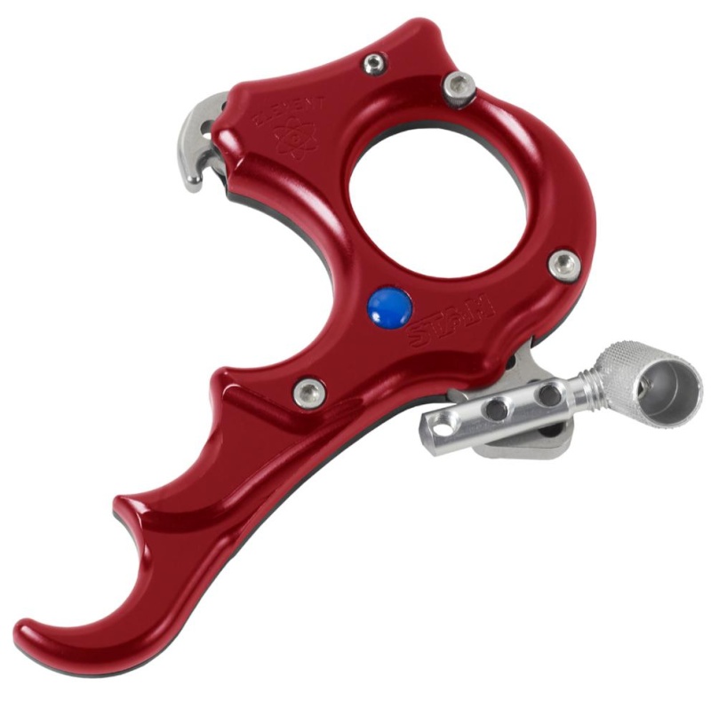

| bonjour j'ai un problème avec ce decocheur (il casse mon d loop) je voudrais le démonter,pour pouvoir limer le crochet sans esquinter la peinture mais je n'ai pas le plan pour le faire serait il possible de me le procurer d'avance merci a vous  | |

| ci joint la photo du decocheur  d'avance merci pour vos réponses | |

| Bizarre ton truc quand même... Pendant qu'on y est sur les photos, tu as une photo du D-loop cassé ??
Il casse au niveau du crochet du décocheur ou à un autre endroit ?? A+ | |

| - galinette53 a écrit:
- ci joint la photo du decocheur
d'avance merci pour vos réponses c'est la photo du tiens, ou la photo du même trouvée sur internet ? | |

| bonjour non c'est une photo que j'ai pris sur internet le d loop casse au niveau du crochet il y a une arête sur le cote cordialement | |

| attention, le crochet est cémenté trempé donc impossible d'intervenir (si besoin) avec un quelconque outillage étant sa dureté élevée (heureusement d'ailleurs). |

merci pour l'info archerlibre (encore une que je garde dans mon coin de tête),ça règle donc le problème,aprés,est ce que c'est possible de prendre 1 ou 2 mm sur le point d'encochage? (tu prend ton loop avec un angle différent comme ça,ça éviterai peut-être a l’arête de frotter dessus) | |

Je pense qu'avec une lime aiguille diamantée il est possible d'améliorer les choses car ça ¨mord¨ dans n'importe quel acier trempé ou cémenté . Et sans aller jusqu'à acheter une lime diamantée il existe certains abrasifs en feuilles qui attaquent une surface cémentée . | |

| merci christobal pour sa il me faudrait le plan du decocheur démonté je retire le crochet je le mets sur un etaut pour pouvoir le limer sans risque d'esquinter la peinture cordialement  | |

| Une fois le crochet ouvert avec une petite meuleuse genre dremel ce devrais le faire sans avoir besoin de démonter le decocheur  | |

| Même en démontant le déco ... tu dévisses d'abord la coque et après en ouvrant délicatement toutes les pièces devraient rester à leur emplacement respectif. A partir de là suffit de prendre une photo ou faire un dessin et voilà (ou de mémoire). | |
