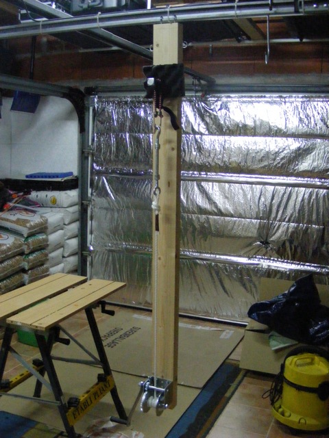

A force d’en entendre parler je m'en suis bricolé un  j'avais que le treuil à acheter donc voila

Ne monte surtout pas un arc trop puissant là dessus, j'ai peur pour la sangle et le crochet Very Happy Very Happy
Mais bon, mieux vaut trop costaud que pas assez. J'ai aussi commencé le mien, et pareil, j'ai pas fait dans la demi-mesure (le chassis est un carré de chêne de 10 x 10 cm ) comme toi, j'ai pris ce que j'avais.

Laughing Laughing Laughing Bah c'est sur que ca vas pas lacher mais bon comme tu dis j'ai pris ce que j'avais. pour le treuil j'ai pris ce que j'ai trouve de moins cher une trentaine d'euro port compris 450Kgs  je pense que ca devrais supporter le passage du pic  tongue

Pas mal du tout ton montage.
Je suis aussi en train de m'en bricoler un. J'ai d'ailleurs acheté aussi ce treuil. Mais mon souci est la zezette à l'autre bout pour tenir l'arc. J'ai écumé mon magasin de bricolage, mais je n'ai rien vu à part des pieds de lits pas assez solides. Tu as pris quoi car je ne vois pas bien ce que tu as choisis ?
J'envisage également de coller deux mètres rubans à demeure sur la planche : un en pouce et un en cm. Pratique pour vérifier rapidos le band, l'allonge etc, lorsque l'on fait des spaghettis avec les cordes et/ou les câbles.

Beau bricolage ! moi j'aime bien.
C'est sur que c'est super pratique ! En tout cas, bravo !
