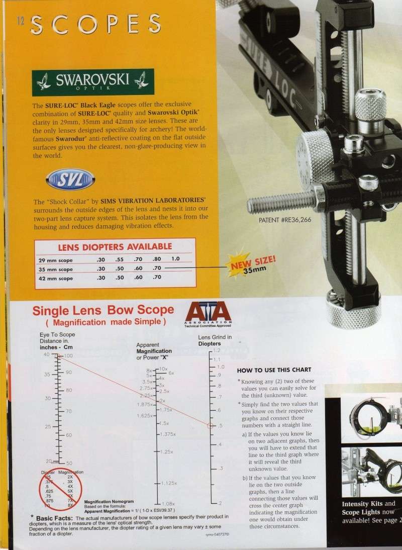

J'ai envoyé un mail pour demander les infos sur les lentilles
autrement voici le document du catalogue en question.
ArcheryTune - Page 3 Ata_1010
Donc si je me base sur ce fichu tableau, si je fais correspondre 88 cm sur l'échelle de distance oeil/scope et la valeur en X de la lentille 5X, j'arrive a 0,9 dioptre.
Demain je vais mettre mon  viseur a 80cm pour la correspondance avec 1 dioptre et ensuite faire des tests au terrain et vérifier sur l'application pour voir si cela tombe pile ou pas.
je vous tiendrais au courant dés que j'aurais une réponse.
Le probleme est que le nombre d'X ici correspond pour une dioptrie de 0.9, a l'agrandissement pour un objet rejeté à l'infini.
Ce qui me chagrine est la chose suivante, imagine que je prenne ta lentille sur mon scope que moi je mets à 75cm, si je suis ton raisonnement je mets 75cm sur l'echelle de gauche, je trace une ligne droite en direction du fameux 5X et je prolonge sur l'echelle de droite et je trouve une dioptrie de 1.05 !!! Tu vois bien qu'il y a un bleme, une lentille a une valeur de dioptrie unique car par definition dioptrie = 1/longueur_focale et la longueur_focale = fonction(rayons de courbure des deux faces, indice de refraction du milieu) donc c'est une donnee geometrique + physique de la lentille. Ok. Donc ce schema en aucun cas ne peut à partir de l'indication 5X donner la valeur de la dioptrie de la lentille, SAUF SI LE CONSTRUCTEUR te dis comment le 5X a ete determine: par esemple objet à l'infini ET lentille à une distance de 1m (c'est un exemple, hein)
Ha!: mais je vois que dans le prospectus qu'on a envoyé il y a pour des scopes de 29mm, les lentilles ont une dioptrie (diopter en anglais) de : 0.30, 0.55, 0.70, 0.8, 1.0 ce qui en notation sureloc serait des 2.4X 4.4X, 5.6X, 6.4X et 8X...
Par contre j'attends un messae de Bidibule pour savoir s'il n'y a pas un pb sur la version IOS. N'ayant pas de smartphone Apple je n'ai pas pu comparer. Je n'ai pu comparer que les versions Android et Windows entre elles et avec une version sous Mathematica.

Voici la réponse du fabricant des lentilles SHREWD
"The designation of power has no value in the laws of physics. The proper
technical designation of the magnification potential of a lens is its
diopter designation as measured by taking the focal length of the lens in
meters divided into 1. Fifteen years ago the ATA proposed standardizing
the X power designation as a power for each 1/8 or .125 of a diopter. We
have used that designation from the very beginning but also provide the
diopter of the lens on the packaging as well.
ArcheryTune - Page 3 Vieux donc si j'ai bien compris le texte ma lentille X5 correspondrait a 0,625
Merci Field, au moins leur réponse est claire.
Voici une traduction  pour les non-anglois:
"La notion de puissance n'a pas de signification physique. La notion technique dans le potentiel
de grossissement d'une lentille et sa dioptrie mesurée (ndlr: plutôt définie) en prenant l'inverse de la
distance focale exprimée en mètre. Il y a 15ans l'ATA a proposé de standardiser la notion de
puissance en nombre de X comme fraction 1/8 (= 0.125) de dioptrie (ndlr: 8X = 1 dioptrie ou 1X = 1/8dioptrie).  Nous avons utilisé cette définition depuis le tout début mais nous donnons également
la dioptrie des lentilles."
Cela confirme un de mes articles celui-là
Ceci dit
1) je ne suis pas certain que tous les constructeurs suivent la définition de l'ATA américain,
2)  et il y a des cas où la quantification en 0.125 dioptrie prête à ambiguïté: une lentille de 0.7 dioptrie
donnerait 5.6X or un constructeur affichera sans doute soit 5X soit 6X...
