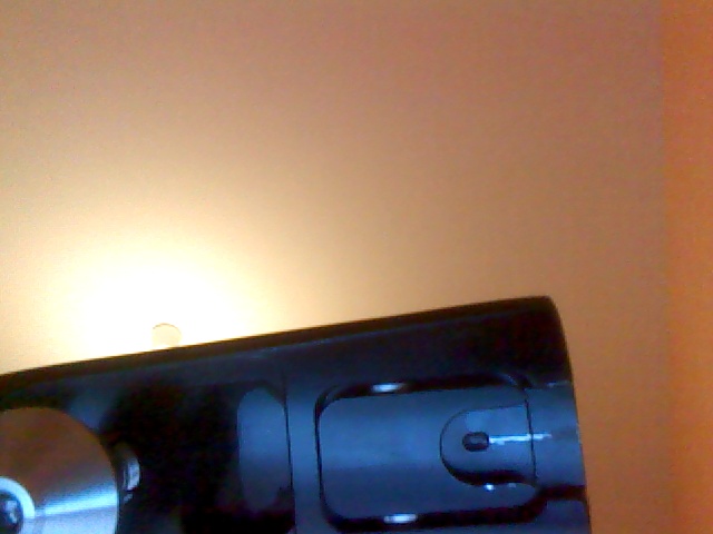

C'est sûrement une question très con mais comment règle-t-on le système d'alignement sur une poignée sf forged+? J'enlève les petites vis sur le côté et accède à des prises pour clés allen; problème quand je met une clé dedans, ça ne bouge pas d'un quart de poil et je n'ai pas vraiment envie de forcer comme un abruti ^^.
Petites photos:

Personne n'a d'idée? ^^'

Si, même principe que la CXT, pour bouger le latéral de la branche il faut dévisser celle de gauche et visser celle de droite ou l'inverse pour la faire bouger de l'autre côté.Very Happy
Chez WIN WIN et Flute il n'y a plus de cale mais des vis qui permettent un réglage plus simple, mais et oui y'a toujours un mais ça a tendance à bouger, alors qu'avec les cales celà bouge beaucoup moins.

Ah okkkk il faut donc dévisser d'un côté Embarassed. Merci beaucoup Very Happy.

Théoriquement tu n'as pas besoin de toucher a sa sauf si tes branches sont vrillée

Justement elles le sont...Je n'arrive pas à comprendre comment elles se sont vrillées car je n'ai jamais monté l'arc sans fausse corde et les branches sont bien calées dans le sac sans aucune contrainte.

Moi je sais: tu enlève les deux vis qui servent de blocage, les deux autres vis internes servent au réglage.
ex:tu es face à ta poignée, tu veux déplacer le chariot à droite, tu desserre la vis de droite et tu serre la vis de gauche,
ainsi le chariot se déplace sur la droite.
Il vaut mieux faire ça corde et branches montées car tu vois bien si ta corde est bien centrée avec branches et poignée.
Ensuite tu bloque la vis que tu avais desserrée et tu remet les deux vis que tu avais enlevé en premier.
Astuce: tu monte le stab (central et latéraux) sur l'arc et tu pose ton arc sur une chaise (dossier vers toi) ainsi tu es à l'aise pour ton réglage.
Bon tir.

Merci pour les tuyaux Maniwaki =)
