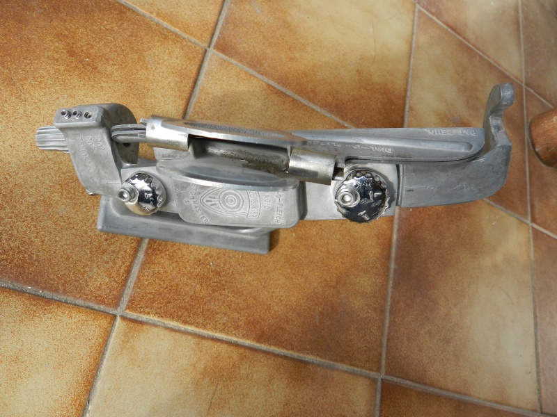

| Une photo de mon empenneuse avec pince ''RIGHT''. Il existe aussi une troisième pince ''STRAIGHT'' ( rectiligne ) qui permet de monter les plumes dans l'axe du tube ou en ''offset''..  | |

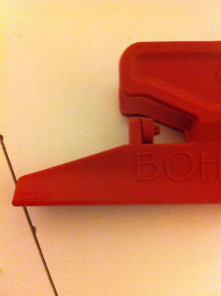

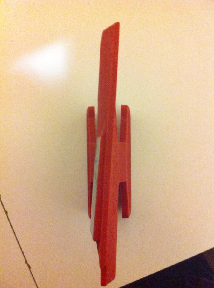

|    voila une photo de mon empeneuse bohning avec une pince hélicoïdale droite (pour droitier) sur la troisième photo on voit pas très bien mais tout a gauche de la pince c'est marqué "RIGHT" et quand je monte mes plumes vue dessus l'avant est a gauche de l'arrière |
Invité Invité
 | Sujet: Re: Empenneuse Bitzenburger Jeu 21 Fév 2013, 20:15 | |
| par contre sur ma tower de chez bohning les mâchoire hélicoïdales droite on l'avant de la plume a droite de l'arrière.....
va y comprendre quelques chose.... peut être bohning appelle sa pince "right" car elle tourne a droite donc c'est une pince gauche( pourquoi faire simple quand on peut faire compliqué...) |
