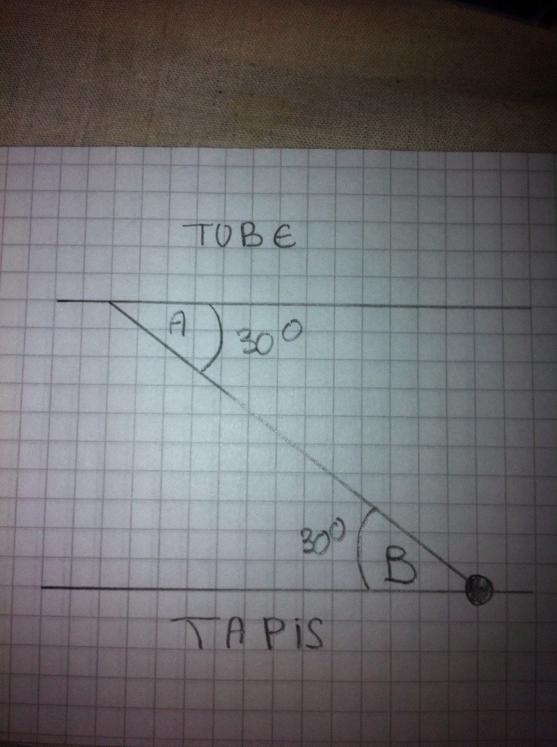

j'ai donc fait un petit croquis et j'en ai déduit que les 30° sont égaux si on le prend depuis la flèche ou depuis la tapis
enfin je crois car comme je l'ai dit la géometrie......
Spot Hogg - The Edge - Page 2 Img_0610
sinon j'ai mesuré ma lame de rechange et j'imagine que les taille que tu donne sont a prendre au bout de la langue de vipére
et moi j'ai mesuré 6mm
donc? lol

Et au passage, tu as visiblement trouvé un angle de 30°, il ne te reste plus qu'à découper et t'en servir pour caler la lame...

non j'ai marquer 30° mais en fait c'est un angle tracé au pif lol
pour la lame j'ai commander celle du lien que j'ai mit plus haut
sinon ma théorie des angle se tient tu croit?

Tu as tracé un bon vieux triangle 3-4-5, donc ton angle fait 30° ^^

Effectivement car d'après ton croquis il s'agirait plutôt d'un angle de 37/38° . Wink

et bien google étant mon amis j'ai fait quelques recherche et le triangle 3-4-5 ne donne pas un angle de 30degrés mais de 36.3
pour un angle de 30 deg il faut une corde a 13 noeuds et un triangle 4-4-4 donc autrement dit " va acheter un rapporteur "

Sois tu va acheter un rapporteur!!! soit tu achètes un enfant il te le livre avec un rapporteur en cadeau!!! j'ai trois beaux rapporteurs depuis que j'ai commencé la collection!!! Fais gaffe dans certain cas tu peux en avoir en double et en triple à la livraison!!!
