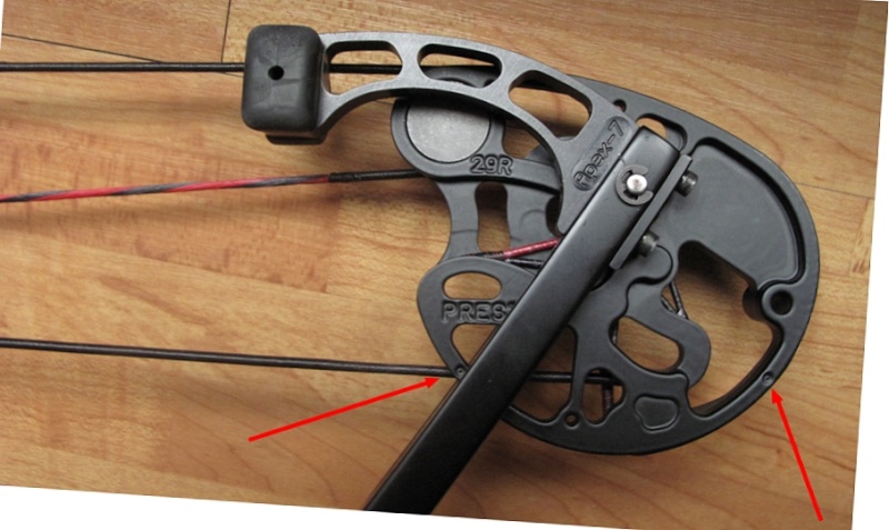

Salut à tous,
J'ai acheté récemment un arc à poulie (mon premier) un apex 7 à un membre du forum.
Bon, je viens de le recevoir aujourd'hui en fait. L'arc correspond nickel à ce qui était précisé sauf un point.
Alors je m'excuse à l'avance auprès du vendeur, vu que je n'y connais rien, je préfère quand même poser la question:
J'ai remarqué un petit quelque chose sur une branche et une photo valant plus que des mots, je met la photo à votre dispo.
Si ca se trouve c'est rien, et c'est juste une marque d'un outil quelconque pour un réglage de je sais pas quoi...
Mais je prefere quand même demander... Alors ce soir je posterai plus de photos au vendeur et je lui demanderai si il sait ce que c'est (et si c'est rien du tout je serai ultra content !!! lol), et puis voilà, je vous mettrai les photos de la bête dans une présentation plus détaillée... !!!
A votre avis kiki donc ???

Sur le coté gauche de la branche (à gauche de la poulie) on devine comme une fissure (mais peut être que c'est une trace d'autre chose) et cette "fissure" continue vers l'axe en acier de la poulie.
La question c'est si ca bouge pas est ce que c'est grave ?
Comment ca peut arriver ?
Quelqu'un à déjà vu ca sur des branches d'apex ???
J'ai jamais eu de poulie, je sais pas si c'est fréquent ?

Avec ton ongle sent tu quelque chose ?
On dirais un defaut de peinture ni plus ni moins
Apex 7 truc zarbi Empty
MessageSujet: Re: Apex 7 truc zarbi   Apex 7 truc zarbi EmptyMar 08 Fév 2011, 22:48
Défaut de peinture rien de plus .....

Apex 7 truc zarbi 387009IMG1047
Oui je sens un petit truc avec l'ongle, mais ca vient peut être de l'usinage de la branche...

surement un défaut de peinture
mais si l'arc te pète à la tronche, je te rappelle que je ne suis pas un spécialiste des Apex ni même du tir à l'arc et que mon avis n'avait aucune valeur et que j'avais jugé le défaut qu'à partir d'une photo
Edit : je viens de voir la seconde photo.
tu sais, je pense qu'on se croisera sur les concours de la Ligue RA. Si on pouvait ne pas être trop près l'un de l'autre, ça me rassurerait

tu a quelque chose au dessus de la branche ou pas ? car la on dirait un defaut de fabrication

Non, pas la moindre trace sur le dessus de la branche.
Si celle ci est en train de lâcher, effectivement une fissure devrait apparaitre sur le dessus de la branche.
Le précédent propriétaire de l'arc l'a acheté en 2009.

J'ai un apex et la couche de peinture sur mes branches est très régulière.
Passe une aiguille sur le défaut : si c'est un défaut de peinture, tu devrais sentir un bourrelet, si c'est une fissure, tu devrais sentir un creux.
Si t'arrive à rentrer l'aiguille aie !!!! Apex 7 truc zarbi Archer

a ce que je vois sur les photos on dirait vraiment un creux.
le mieux serait de demonter la poulies et de regarder si la fissure continu dans le trous de la branche.

Le plus simple:
Aller dans une archerie pour faire contrôler tout ça...je penche pour un début de fissure...vu la continuité visible entre les photos...

ouais ça a pas l'air clean cette affaire, le vendeur il dit quoi lui ?

J'espère pour toi que c'est pas ca mais sur les photos c'est vrais que ca y ressemble +1 avec Illyan a faire contrôler
ou si tu a le matériel comme le dit elric du dragon démonte la poulie et vérifie "curieuse fissure quant même si s'en est une!"

L'arc n'étant pas a mon allonge j'ai comandé une autre cam. Donc je ferai vérifier par mon archerie.
Le vendeur (top 25 français) me dit que c'est comme Ca d'origine, que Ca n'a jamais bougé et qu'ils ont conclu lors de l'achat que c'est un défaut de coupe de la branche car il y a de la peinture ds la "fissure"... Donc pour lui c'est ok.

Faudrait vraiment une inspection visuelle et tactile pour pouvoir se prononcer, les photos ne suffisent pas.
Il n'y a peut être qu'un tout petit défaut d'origine "en creux" de la branche, qui apparait malgré la peinture, mais pour en être sûr, va voir ton "meilleur" revendeur local pour un avis définitif (ou un archer poulie très connaisseur)
J'ai un Mathews "Prestige", donc quasi identique à l'Apex, mais je ne vois pas de marque comme celle-ci sur le mien, ce qui semble normal d'ailleurs.
A part ça, c'est un très bon arc.

Voila le temps pour moi de recreer un compte et je peux te repondre en direct Wink
Comme dit dans mon mail tu peux tirer sans soucis c'est ce que je fesait depuis que j'ai l'arc Wink
Maintenant pour prouver ma bonne fois je m'engage a te payer la branche si tu as un soucis avec ( mais comme je te l'ai dit elle a rien j'ai ca depuis l'achat ca n'a jamais bougé ) , si tu n'es plus satisfait de l'achat ou que tu n'as pas confiance me m'engage aussi a te retourner un cheque a savoir les 360 euros fdpin et tu me retourneras l'apex7 a reception encaissement du cheque .
Je peux difficilement faire mieu je l'ai vendu pour qu'il serve a autre chose que prendre la poussière .
Fais toi plaisir , pas d'inquietude a avoir .

l'arc de 2009 une année de tir complète pas trop de soucis a avoir a premiere vue
