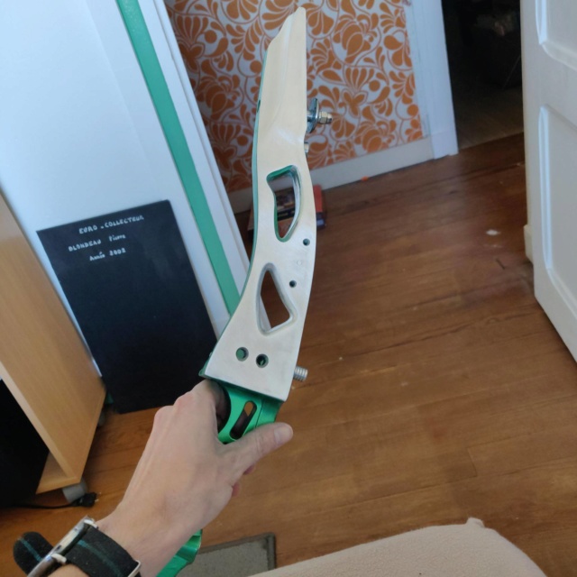

Actuellement je suis en cours de "rénovation" de ma poignée avec laquelle j'ai fait les premiers pas en tant qu'archer, une air core archerie dont la peinture c'est malheureusement écaillée suite a deux dans de pratique.
Je compte réserver cette poignée pour un usage en barebow dedié au tir nature (notre club a la chance d'avoir un parcours de tir nature et j'adore vraiment cette discipline)
Je suis actuellement au stade du ponçage de la couche de peinture avec de la toile émeri et je doit dire que j'aime beaucoup l'aspect "acier patiné" que cela donne actuellement sur la poignée.
Je pense donc passer uniquement une couche de vernis transparent afin de conserver le bel aspect actuel. Je ne sais pas par contre si cela pourra nuire a la durabilité de la poignée si je passe uniquement une couche de vernis
Je poste une photo actuelle de l'avancé de la poignée (et je posterais une photo du rendu final ).

j'ai fait ça sur mon ancienne TD4, ça lui donnait effectivement un aspect metallique patiné, puis vernis incolore... aucun soucis.
le seul, c'est les reflets à l'extérieur sur la poignée du coup ça peut être gênant parfois.
pour l'anodisation, c'est peine perdue de peindre par dessus, par contre je sais qu'il y a une technique pour " l'enlever ", faut rechercher de mémoire le sujet a été débattu ici ou ailleurs sur le web

Merci pour ton retour d expérience cela me conforte dans mon choix de laisser la poignée avec l effet acier patine.
Pour la deuxième poignée j avais lu sur internet que l'anodisation était enlevable a l'aide d'un bain de soude mais c'était posté sur un sujet concernant les VTT, et avec les elements constitutif de la poignée (notamment les amortisseurs en caoutchouc intégré ) je suis un peu interrogateurs a l'idée de la mettre totalement dans le bain de soude.
Je ne sais pas si la technique de la soude peu être appliquée par taponnement de la zone afin de ne pas faire de dégâts sur les parties autres de la poignée.
