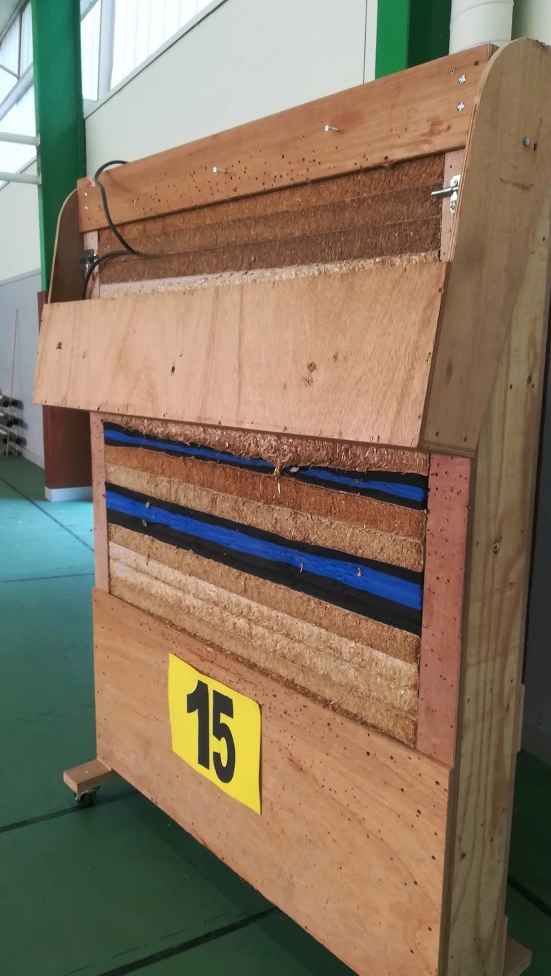

Je tire actuellement des PS23 de chez Black Eagle en Salle ( 50 livres de puissance ) mais elles commencent a ressentir les effets nefastes de nos bons vieux stramits...
J'ai discuté avec mon club pour remedier à cela, plusieurs solutions ou idées économiques ont germés dans ma petite tête dont une interessante vu chez les camarades d'un club sous la forme d'un stramit "modifié" :
Ciblerie Strami10
Le concept est sympa mais je ne connais pas la matière utilisée, je pense a des bandes genre Target Tech ? Si oui peut on encore en trouver car sur le site de SSA les bandes de recharge Eros sont indisponibles...
La 2ème solution serait d'utiliser de la mousse agglomeré bien tassée mais sans savoir si cela peux fonctionner : http://www.sapronit.com/system/image_de_galeries/fichiers/000/000/264/original/Mousse-agglomeree-base-recyclee.jpg?1450086679 ou Chez Bignami
ou avec de la mousse Haute resilience pour assises de canapés ou mousse type Bultex bien tassée entre des plaques de stramit?
Nous recherchons en priorité des petites astuces pour remplacer les bandes de stramits au niveau des trispots, mais si aucune solution n'est viable nous partirons sur une TargetTech complete ou sur de la Eleven avec les inserts par 12.

Certains clubs utilisent des bandes target-tech à hauteur des spots d'un trispot.
Bien serré c'est une bonne solution je trouve.
Cependant, cela demande un peu de manutention: resserage des bandes de temps en temps et au pire remplacement des bandes de mousse.
La durée de vie est également assez bonne.
Le seul désavantage est que les blasons, à mon avis, se déchirent beaucoup plus vite que sur le stramit.

C'est bien ce que je pensai pour les bandes Target Tech maintenant va falloir trouver une archerie qui peux me trouver juste les bandes et pas la cible complète Very Happy

Tu peux trouver des kits de recharge pour Target Tech chez Quick's
ICI
ou bien tu peux contacter Chris ou Ben Jones chez Merlin Archery
mais bon vu le prix avec les frais d'envoi, il vaut mieux en prendre une a 250€ et tu as l'équivalent de 13 kit de recharge (130x30x10)
