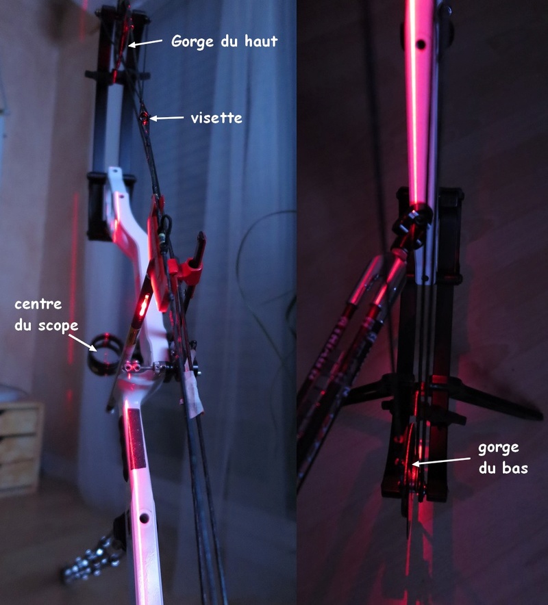

il est intéressant de pouvoir vérifier d'un seul coup d'oeil, que certains composants de son arc sont bien alignés.
 l'équerre laser "bowplane" le permet d'une façon intéressante, puisqu'elle se fixe très simplement à la place de la flèche, ce qui permet d'affiner la latéralité du repose flèche.
Si le faisceau passe bien par la gorge de la poulies du haut, le centre de la visette, le centre du scope, et la gorge de la poulie du bas, c'est que tous ces éléments sont bien à leur place et que la flèche sera parfaitement centrée avec ceux-ci.
D'autres systêmes laser existent, mais celui-ci est opérationnel en quelques secondes, sans fixation spécifique, projetant un faisceau à 360° (nécessite tout de même le démontage du stop corde qui gêne le faisceau vers le bas)
vérifier les alignements sur un arc à poulies Img_2612

Giles Pe as-tu une version avec un laser plus musclé mais la mienne ne me donnait pas satisfaction, fallait travailler dans le noir et
il n'y avait pas l'alignement du scope en sus.
DOnc sans doute tu as une bonne evolution entre les mains Wink
vérifier les alignements sur un arc à poulies Empty
MessageSujet: Re: vérifier les alignements sur un arc à poulies   vérifier les alignements sur un arc à poulies EmptyLun 13 Fév 2017, 13:39
salut J.E, le faisceau est bien visible en lumière "normale" intérieure. Mieux vaut une pièce peu lumineuse, ça va de soit.
Pour le scope, c'est bizarre, vu que le faisceau éclaire sur 360°, il passe forcément par le scope.
l'équerre fonctionne avec 4 piles AAAA ou LR61 (petit format un peu particulier)
il faut vérifier qu'elles fournissent bien 1,5 Volt chacune. Si une seule est déchargée, l'intensité lumineuse s'en trouve nettement diminuée.

Cest le lazer rose de DarkVador ????geek
Cela a-t-il réellement une efficacité  scratch scratch scratch bounce
Certain dirons oui, sa aide à dégrossir !!!!!...
Surtout que le test s'effectue en fu nu et TP et position de tir adequouettte..... chercher l'erreur d'un gadget inutile  vérifier les alignements sur un arc à poulies Pasglop
Mais peut être utilisée sur un arc sans défaut genre un Ok Archery Dst ou Absolute et si le tireur n'influe pas sur la géométrie de l'arc ....
Le pire est un alignement au repos, camlean, patate lean et tout le tralalalalalalalalalla...... vérifier les alignements sur un arc à poulies Pasglop vérifier les alignements sur un arc à poulies Pasglop
Un peu de sérieux, M'enfin...vérifier les alignements sur un arc à poulies Vieuxgeek

Mieux vaut commencer un réglage d'arc avec un arc à zéro!! qu'avec un arc pas aligné au moins tu sais d'où tu part non?? certains arcs neufs arrivent absolument pas pré-réglé!! donc une mise à zéro pour moi est très utile et un laser te facilite la tache et quand tu en trouves un d'occas et bien tu ne t'en prive pas!!!
