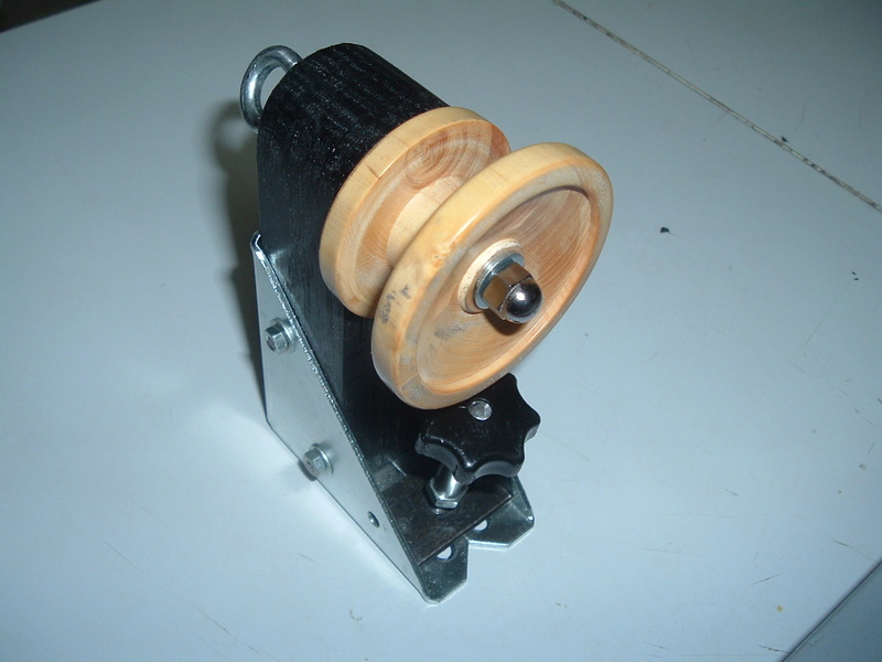

Pour vriller la corde en cours de fabrication, avant confection des tranche fils d'enroulement des poulies, j'ai réalisé un crochet tournant sur un support là encore très rigide et qui peut encaisser une forte traction.
Métier à corde artisanal Dscf0917
Métier à corde artisanal Dscf0918
On peut fixer le métier sur une table, un établi ou des tréteaux avec des serre joints mais ce n'est pas indispensable car ça pèse un certain poids.
Le petit défaut de ce métier est l'ouverture du métier qui prend un peu de temps avec le volant manuel, mais pour un usage occasionnel, c'est parfait (et surtout, très précis et très stable pour les mesures).
