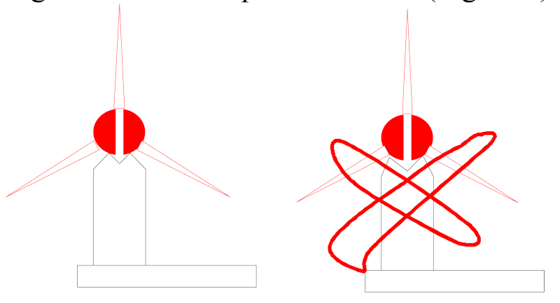

Gros tube, c'est plutôt les 2315, 2014 c'est pas très gros.
Pour la largeur, il faut que ça supporte correctement le tube mais sans gêner le passage des plumes.
