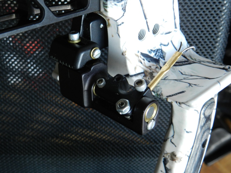

Pareil pour moi... Je regrette juste que SpotHogg n'ait pas conservé de la gamme GK le Platinum 6000 qui reste à mes yeux le top absolu niveau fiabilité et facilité de réglage...
Pas de prise de tête pour choisir la bonne lame ou la bonne inclinaison : quand on change de tubes, quelques secondes suffisent pour assouplir ou durcir le ressort et c'est bon !
new poulie - Page 2 Xr7s_211
Ce modèle n'est plus fabriqué depuis quelques années, mais j'ai trouvé le mien neuf dans un vieux stock de mon archerie locale et il y en a peut-être encore qui traînent dans quelques magasins.

La gamme SpotHogg actuelle a un axe tenu d' un seul côté qui peut - après de longues années d' utilisation quand même ! - prendre progressivement du jeu.
L' axe du Platinum est tenu aux deux extrémités dans un berceau qui annule ce risque.
