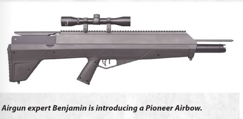

| Trouvé sur le numéro de janvier d' ARROWTRADE MAG : La dernière invention de la société CROSMAN/BENJAMIN spécialiste des armes à air comprimé : le PIONEER, un fusil à cartouche de gaz qui balance des flèches ( genre carreau d'arbalète ) à 460 ft/s soit un peu plus de 500 km/h...  | |

| je me demande si c'est aussi précis qu'une arme a feu  (parce que la...mettre une lunette de fusil de précision....faut pas pousser  ) mais sinon,c'est plutôt sympa a voir  | |

| Crosmann n'est pas la seule marque à proposer ce genre de dispositif, la marque suédoise FX en propose également.
En fait, il s'agit de versions propulsant une flèche de carabines de type PCP (c'est à dire à air pré comprimé).
Ces armes à air comportent sous le canon un cylindre gonflé d'air comprimé (selon le modèle de 200 à 300 bars quand même) qui constitue une réserve permettant de tirer plusieurs coups de suite (jusqu'à 70 ou 100 sur certains modèles), en général les projectiles sont des plombs.diabolos dans des calibres très variables allant du 4.5 mm au 12.7 mm (j'ai bien dit 12.7 soit le calibre américain 50), en passant par le 5,5; 6,35; 7,62, 9; 11,17; 11,43. Le tout avec une puissance et une précision remarquable jusqu'à 50 m et très bonne jusqu'à 100 m, certains tirent avec succès jusqu'à 300 m et plus.
En propulsion de flèche, les résultats son très bons jusqu'à 100 m si la flèche est bien accordée à la puissance. Ce sont en fait des variantes d'arbalète à air comprimé. | |

| En fait le PIONEER est la version ''arbalète'' du BULLDOG qui propulse des balles en calibre 357 à 800 ft/s ...  Certains modèles CROSMAN atteignent même 1500 ft/s, soit à peu près la moitié de la vitesse d' un bon fusil d'assaut, ce qui est tout de même remarquable avec de l'air comprimé ! Pour info, une KALACHNIKOV sort autour de 2300-2400 ft/s, et un FAMAS français autour de 3000 ft/s... | |

| dans le domaine des armes PCP, pour obtenir une très grande précision, la vitesse du projectile doit être contenue autour de 290 m/s. La puissance s'exprime en Joules et varie grandement selon le poids du projectile.
Actuellement, les plus hautes puissances atteignent et même dépassent les 1500 Joules. Je vous laisse imaginer la bouteille d'air qu'il faut brancher sur l'arme...
Habituellement les armes en calibre 5,5 et 6,35 (les plus courantes en fortes puissance) tournent autour de 45 J et 60 J respectivement. Naturellement, même dans ces calibres, il existe beaucoup plus puissant. | |

| Dans la même catégorie il y a la FX Verminator C'est une carabine à plomb PCP dont on peut démonter le canon et le remplacer par un long tube pour y mettre une flèche sans encoche afin de la propulser J'ai pu l'essayer et ça restait précis jusqu'à 30m de mémoire  | |

| Aucun de ces dispositifs à air pré comprimé propulsant des flèches ne rencontre vraiment de succès. Dans ce domaine rien ne vaut les simples plombs ou alors une véritable arbalète si on veut propulser une flèche avec une arme d'épaule.
