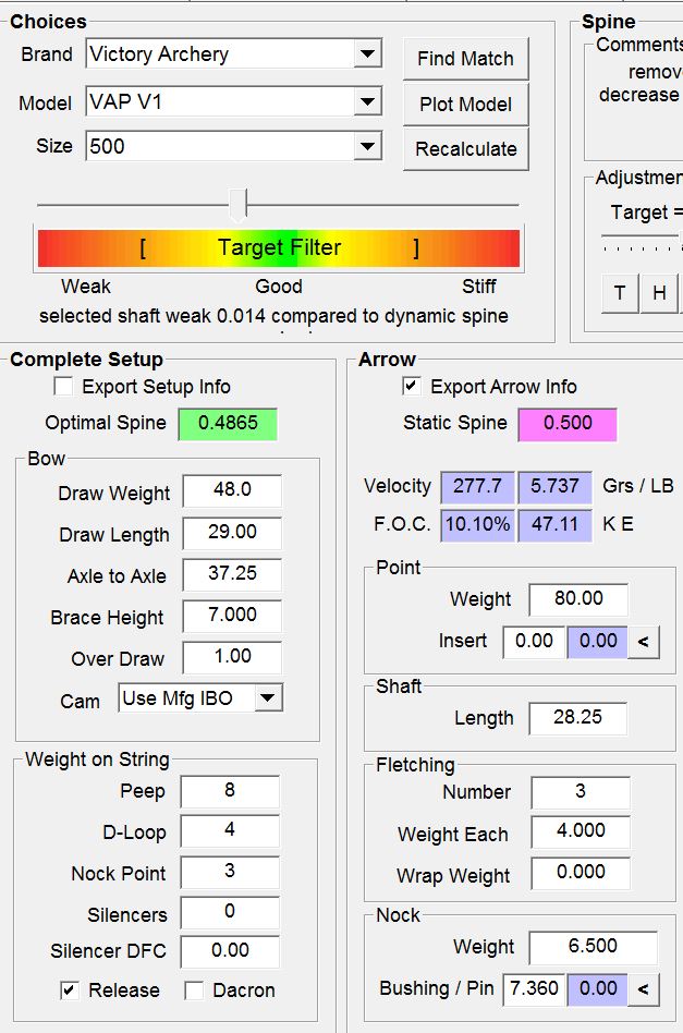

Citation :
Pour arreter de vous annoncer des valeurs "de mémoire"... j'ai sorti les outils de mesures
Donc mes flèches montées du bout de la pointe au creux d'encoche font 77.6mm soit 30.55"( version 2015). J'en ai deux qui ont été recoupées pour sauver le tube Rolling Eyes  à 75.6mm soit 29.75" en arrondissant (version 2013)... Si je précise l'année des tubes c'est que les anciennes et nouvelles chart de Victory sont différentes...
J'ai mesuré un overdraw (recul du point d'appui du tube par rapport à la vis de fixation du RF de 1.5cm soit 0.6".
Donc, si j'ai bien suivi, en poulie on peut couper plus court qu'en classique. Je pourrais donc couper raisonnablement mes flèches à 29.5" avec mon allonge de 29"
J'ai bon?
Et dans ces conditions du 500 resterait dans les tables?
Merci à tous Very Happy
Du coup, je ne savais plus où reprendre sur mon choix de tubes  Embarassed. J'ai pensé que j'allais trop polluer le sujet "retour sur VAP V1". Donc, je propose de reprendre dans mon sujet initial de choix de tube.
Je rappel :
PSE supra Max 2015. 48lbs (milieu de réglage, si si...) et allonge de 29". Repose flèche Trophy taker Steel 1 (lame avec une seul vis). Overdraw de 0.6".
J'ai donc des VAP V1 spin 500. Suite essais avec OT2, entre autre et discussion avec un archer de mon club : j'ai choisi de couper mes FLÈCHES à 28,25". Je pars sur un poids de pointe de 80gn > des TopHat protector 100-80. Pour gagner un peu en rigidité dynamique, je remplace l'encoche par pin+encoche beiter hunter. En plus ça me sauvera peut-être quelques groupements trop serrés.... Pour les plumes, je suis parti sur des X-vanes 1.75.
Evidement, ça donne un FOC bien pourri, mais ça semble fonctionner jusqu'a 50m. Hors c'est pour faire du 3D et du Nature....
J'aurai une vitesse théorique de 278 FPS. Ce qui n'est pas ridicule.  Rolling Eyes
Choix spin fleches pouli 45/50lbs nature et 3d Captur10
Choix spin fleches pouli 45/50lbs nature et 3d Captur11
Ca me semble confirme tant en spin, qu'en ressenti à la traction...
Si je ne me suis pas trompé... j'aurai une réglette d'environ 2cm entre 5 et 40m, ce qui était le but  cheers.

JackCELER a écrit:
Citation :
J'ai bon?
Je rappel :
au secouuuuurs !!!!
2cm entre 5 à 40m , c'est pas bon  pour faire du parcours, surtout que là tu ne vas pas jusqu'à 45m....

Je vous donne les résultats réelles....
Donc flèches VAP V1 du creux de l'encoche au bout de la pointe (top hat protector) >28.25". Des aiguilles à tricoter bien fines qui ne prennent pas le vent avec des plumes Bonhing X-vanes 1"75. Par contre le SUPRA, lui, le prend, en plaine...
Ma réglette de 10 à 45m fait moins de 20mm à la louche.  Rolling Eyes.
Testé pour ma première sortie en seulement 3 mois que j'avais l'arc et 15 jours que j'avais le back et 4 jours les flèches, sous la bruime le matin et le vent toute la journée sur un 3D... Au back tension, c'était chaud...
Mais ce fut instructif.  cheers . Mon score Rolling Eyes pas terrible. Il y a encore du boulot. MAIS, J'ai 100pts de plus qu'en classique sur ma première sortie, dans des conditions  Rolling Eyes extrêmes. A voir sur un nature  Very Happy
