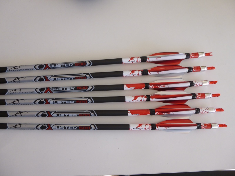

Perso je viens de me prendre un jeu de x-buster spine 500, couper a 28.5", pointes arrowtech 160gr, vanes xs-wings 70mm ( je les trouves "petites" donc j'attend des wraps pour y coller des killer en 4")
Arc Elite Victory a 47#.
Le sujet qui fache: L'extraction, oui je vais pas mentir c'est plus difficile a retirer, perso je tir en entrainement sur du stramit usé. Je lube toutes les 6 volées de 3. J'ai tirer sur du stramit neuf en extérieur et je n'ai pas eue de soucis pour les retirer.
Ma faible puissance m'a permis jusque là de ne jamais avoir trop de mal a les retirés de la paille. En tout cas je ne suis jamais rester "collé" mais comparer a mes X23 c'est comme même un chouille plus difficile.
Le tube est ultra léger et sort comme une bombe de l'arc, le vol est fluide, question résultat en cible je ne peut pas trop en parler; une c'est pas le tube qui décide de prendre un X, deux je mets en place une méthode de décoche ( pouce façon bt) qui ne me permet pas encore de faire du résultat, bon de toute façon je fait un blocage sur la salle et mes résultats s'en ressente (550/560).

x-busters X_bust10
