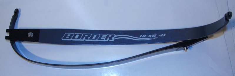

Tout dépend de la puissance et de l'allonge.. et du poids de flèche !
Malheureusement, il n'existe pas à ma connaissance de norme universelle ( équivalente aux normes IBO/ATA pour les compounds ) pour les branches d'arc classique, et c'est bien dommage car il est difficile, voire impossible d'avoir un comparatif fiable.
Par expérience personnelle, les branches les plus rapides de la planète ont longtemps été ( et sont peut-être toujours ) celles produites par BORDER. Quand tu vois la courbure des engins, tu comprends pourquoi... Mais il faut une sacrée maîtrise des technologies carbone pour éviter que ce type de branches ne se tordent dans tous les sens à l'armement !

MessageSujet: Re: hauteur de branches   hauteur de branches EmptyVen 11 Sep 2015, 17:09
Pas mal ces retour!hauteur de branches Bravo
Par curiosité qu'elle est la vitesse Max obtenue avec un arc type recurve ?

MessageSujet: Re: hauteur de branches   hauteur de branches EmptyVen 11 Sep 2015, 17:22
On est sur une autre planète...
Sur mon arc de chasse, j'ai des ''vieilles'' branches carbone BORDER HEX4-W de 58''/45 lbs qui datent de 6 ou 7 ans et c'est un vrai plaisir. Une vitesse incroyable et la souplesse avec, même avec mes 29'' d'allonge !
Les branches BORDER sont d'ailleurs très populaires auprès des archers parcours et campagne en bare-bow : + de vitesse = trajectoire plus tendue et moins d'écarts en cible...  Le prix n'est même plus un inconvénient puisqu'elles sont au même tarif que des HOYT, W&W ou UUKHA haut de gamme.
Mais on n'en voit quasiment jamais au plus niveau international. Simplement parce que BORDER est une toute petite entreprise artisanale et qu' ils ont choisi de ne pas dépenser leur argent ( ils sont écossais !! ) à faire du sponsoring.
