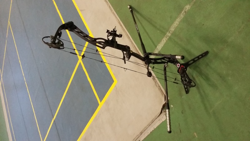

vincent25 Fleche Noire
Nombre de messages : 375 Age : 37 Localisation : Besançon Matériel : elite energy35 Date d'inscription : 19/01/2012
| Sujet: Re: Stabilisation type "Cheval cabré" Lun 07 Sep 2015, 17:43 | |
| perso j'ai un laterale long a gauche qui est tres chargé , le centrale avec 3 masses et un laterale plus court a droite avec 2 masses . J'equilibre l'ensemble pour que la bulle vienne ce callé sans effort et je ressent pas l'arc ce cabré il sort plutot a plat ... je ferrai des photos ça sera plus parlant ^^ | |

| Sujet: Re: Stabilisation type "Cheval cabré" Lun 07 Sep 2015, 17:53 | |
| - vincent25 a écrit:
- perso j'ai un laterale long a gauche qui est tres chargé , le centrale avec 3 masses et un laterale plus court a droite avec 2 masses . J'equilibre l'ensemble pour que la bulle vienne ce callé sans effort et je ressent pas l'arc ce cabré il sort plutot a plat ... je ferrai des photos ça sera plus parlant ^^
Ben du coup on peut dire que c'est pas une stabilisation cheval cabré, nan ? | |
| Sujet: Re: Stabilisation type "Cheval cabré" Lun 07 Sep 2015, 19:48 | |
Comme ça ??
Ca y ressemble ^^ le laterale a droite et au niveau de la stab et je doit avoir plus de poids mais sinon quasi pareille ^^ . En effet on peut pas dire que ce sois type "cheval cabré" mais d'apres la definition ça y ressemble quand meme vaguement ^^ . | |
Nombre de messages : 8376 Age : 51 Localisation : Chez moi ^^ Matériel : Martin Axon 36 2018 Date d'inscription : 17/12/2007
| Sujet: Re: Stabilisation type "Cheval cabré" Lun 07 Sep 2015, 20:05 | |
| Non pas du tout cheval cabré... C'est du pur "Sort à plat" et très stable... Cheval cabré, ça me fait plutôt penser à ça moi: | |
| Sujet: Re: Stabilisation type "Cheval cabré" Mar 08 Sep 2015, 20:52 | |
| bon voila ma nouvelle config que je teste depuis peu ^^ j'ai pas eu le temps de beaucoup m'entrainer ces derniers temps ... | |
tfanz Fleche Bleue
Nombre de messages : 875 Age : 54 Localisation : CHATOU 78 Matériel : Doitier 59lb 29"5 Date d'inscription : 26/05/2014
| Sujet: Re: Stabilisation type "Cheval cabré" Mar 08 Sep 2015, 23:31 | |
| Bonsoir Vincent25. Ton type de stab est de quelle type par raport à une corde imaginaire bien verticale Sa penche vers l'avant (classique) ou c'est vertical (sort a plat) ou sa penche vers l'arrière (cheval cabré) ? | |
Nombre de messages : 1601 Age : 31 Localisation : Lens Matériel : longbow beier marksman/bowtech sentinel Date d'inscription : 24/05/2014
| Sujet: Re: Stabilisation type "Cheval cabré" Mer 09 Sep 2015, 07:36 | |
- bon voila ma nouvelle config que je teste depuis peu ^^ j'ai pas eu le temps de beaucoup m'entrainer ces derniers temps ...
je connais ce type de config' un de nos archers tirait avec ça (autant chargé a l’arrière,je voit pas le devant,mais je crois que ça l'est moins) ça doit être hyper lourd hihihihi | |
