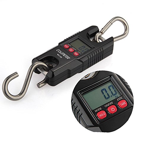

tiens puisque l'on parle de peson , j'ai trouvé sur amazon  un peson  qui va jusqu'a 300kg  fait aussi les livres , pour mettre vos cordes et cables en tension à l'aide d'un treuil c'est pas mal , le nom c'est colemeter  j'ai vu 2 tarif  34 et à 39 € foPeson 51l5pz10nctionne sur piles (2AAA).
