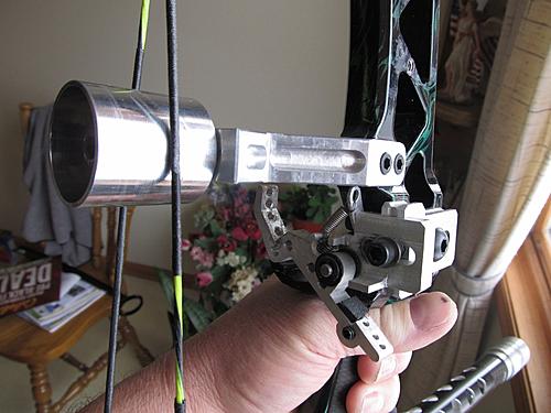

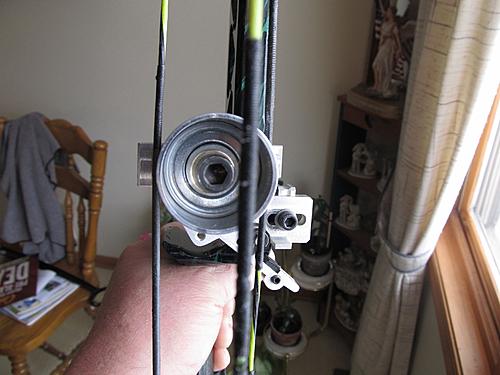

| Sur les bowtechs type sentinel, les gars remplacaient la poulie du haut par une poulie du bas (et vice versa) afin que les cables soient du bon cote (un cable a droite et gorge de came a droite, et inversement pour l'autre poulie). Apres, le systeme le plus ingenieux que j'ai vu, c'etait un gros tambour:    Maintenant, de la à adapter ce genre de systeme sur ton arc...je dirais que tant que tu peux ecarter ton cable interieur de l'autre côté, sans qu'il ne déraille, (ou frotte sur la came / gorge / module ou que sais je encore), c'est jouable. Pour les cables, même longueur, tu ne fais que le pousser de l'autre côté, de la même valeur | |

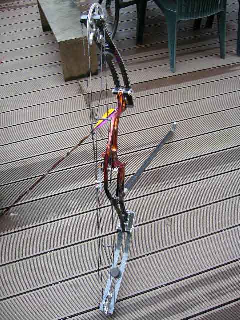

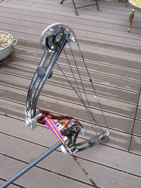

| Salut Bryo, Dans l'absolu ce n'est pas difficile de faire cela. Si je ne me trompe pas, ton contender elite est avec un montage semi binary popularisé sur les arcs Hoyt avec l'arrivée des cam 1/2. Tu as donc un yoke au dessus et un montage binary en bas. Il faudra que tu remplace l'axe du bas par un modèle équivalent à celui que tu as en haut, avec les rondelles extérieures à gorge qui vont bien. En effet, le câble de la poulie du bas (celui qui se déroule en même temps que tu te mets en traction)ne se fixera plus sur la cam mais sur les rondelles à gorges. Ce montage pouvait se faire sans soucis sur les générations d'arc Hoyt avant l'arrivée du principe de la cam 1/2 A titre d'exemple deux photos de mon Ultratec 2002 équipé de Command Cam d'origine :   Tu remarqueras sur la photos 2 les fameux "perchoirs à oiseaux" dont parle Zorg (que je faisais avec des chutes de tubes ACE + encoches G nock) ainsi que la première génération d'amortisseur de branche de Limbsaver. Les avantages sont nombreux :relis le post initié par chris13310 sur les arcs de la marque OK archery reprenant le principe shoot throught sur leurs modèles (https://www.archeryonline.net/t11892-ok-archery-2015) avec un retour dans ce même post de foudarme sur le modèle OK Absolute 38. Il y a cependant quelques inconvénients, le principal étant pour moi (même si cela ne m'a pas gêné) le fait d'avoir un bras d'arc un peu "cassé" pour éviter les frottements. Attention cependant, je viens de tenter de modifier mon Pearson MX 2 pour un montage 4 câbles et ce dernier est tout simplement impossible à armer : la suppression du système binary a eu pour conséquence (c'est mon hypothèse) d'augmenter de façon exponentielle la puissance de l'arc (si tfanz passe par là, ce n'est pas lié à la butée sur branche comme abordé dans un autre post). Après la modification sur un arc semi binary peut fonctionner mais pas testée. Mais je ne désespère pas pour le Pearson, j'ai déjà une autre idée. | |
