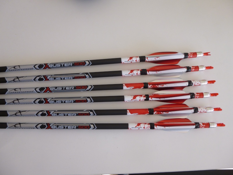

Voilà tubes montés.  Smile
Spine 500 couper a 28.50", pointes sécables 180/140 Tophat, vanes Xs-wings 3", encoches Easton.
Les tubes vol bien, plus rapide que les alu y'a pas cette sensation "d'apesanteur".
Je vais tester des vanes Elivanes IS3 ou 4 je ne sais pas lesquelles sont le plus adapté au poulies.
Pour la paille oui ça colle mais pour l'instant pas de gros problèmes pour les sortir, luber une seule fois. J'attend de voir les entrainements en salle.
Les pointes Tophat sont facilement sécables. ( je vais me commander des arrowtech ;-).

Ce sont des XS Wings en silver que tu as monté ??

Exact :
