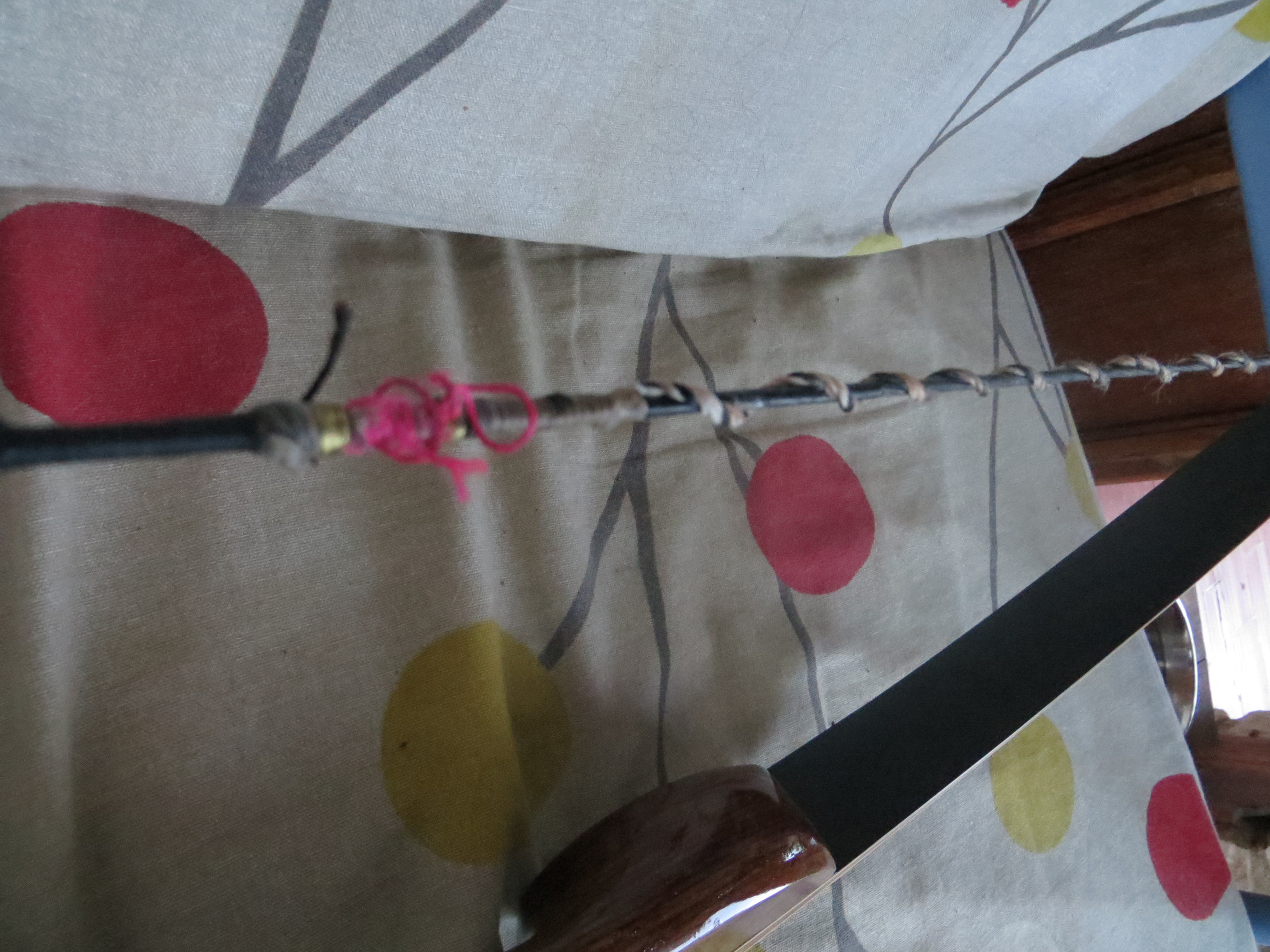

Je me posais une première question concernant sa corde (fournie avec l'arc), quelle est l'utilité de la corde blanche qui entoure la principale ?
J'ai mis une photo de celle-ci vous aidant surement à mieux comprendre.

Pour la corde, vous avez un avis sur le fait qu'il y en a une entortillé par dessus la principale ?

Je dirais que si c'est un bout de laine, ça peut être un silencieux ou un amortisseur de vibration...on a du mal à voir, l'image est bien trop petite...

je ne vois pas la photo
ce ne serait pas la fausse corde plutot ?

Pour la corde, ce n'est pas de la laine, je sais juste que ce n'est pas la fausse corde que j'ai également mais a part. J'avais dans l'idée qu'il y ai un rapport avec les vibrations mais c'était juste une idée !
J'ai essayé de remettre l'image en un poil plus grand.
Details sur Arc  Pjp1

oula,le tranche-fil a pas mal vécu,moi je te conseillerai de passer dans une archerie voir ce que tu peut faire pour soit refaire ce qui peut encore être refait,soit changer de corde Wink (et si le tranche-fil est dans cet état,les poupées et autres doivent etre limite aussi :s (si tu aime les bourre-pif,tu peut essayer quand même Very HappyDetails sur Arc  26
ps:juste par curiosité,le fil rose a coté des nock-set,c'est quoi??

le fil rose est surement une surépaisseur pour l'encoche qui devait etre trop grosse , le truc enrouler sur la partie haute doit erte un silencieux de corde ( bricoler) mais vaut mieux changer la corde .
merci pour les infos,et pour la corde,on est du meme avis Wink
par contre,si vous pouvez la conseiller aussi sur la taille/nombre de brins a prendre (autant qu'elle sache ce qui serait le mieux pour elle Wink)

Donc, pour le fil rose norbert a effectivement la bonne réponse et comme vous le dites la corde est fatiguée, j'irai donc me renseigner pour la changer !! (Même si je m'en servirai pas forcément, autant qu'il ai une bonne corde.)
Enfin, je comprends que la 2nd corde est un système D à la Mac Gyver, à proscrire !
