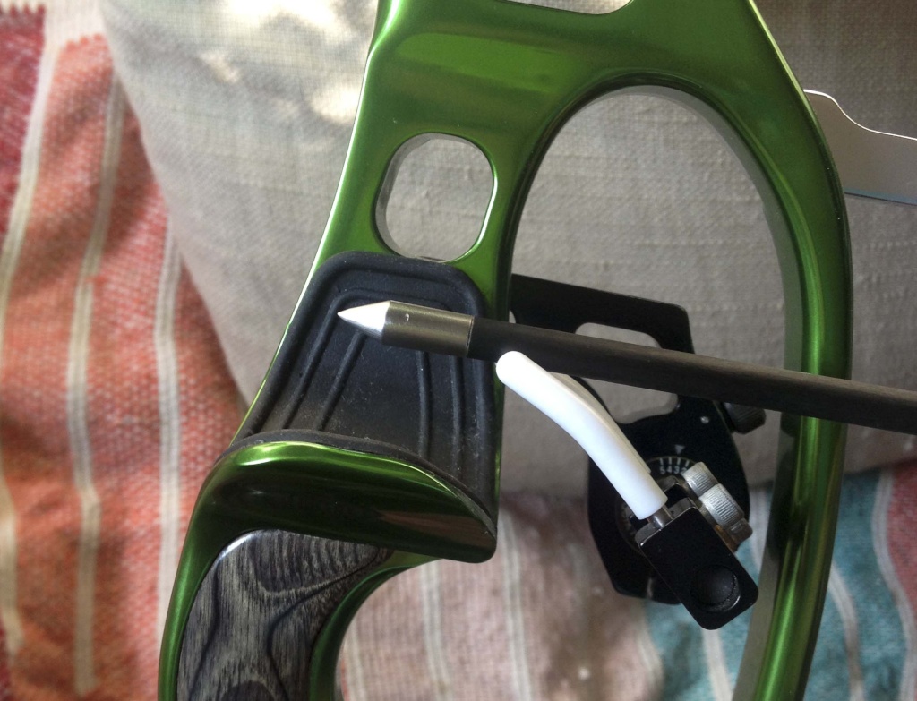

Bonjour à tous,
voilà, je voudrais savoir de combien vous faites dépasser vos flèches du repose flèche pour un poulie en générale ?
Là je voudrais prendre mes anciennes flèches de cible pour un 3D. Mais mon arc cible et 3D ne sont pas les mêmes et au final je dois avoir 5mm de carbone qui dépasse plus la pointe. J'avoue que je les avais coupées short même pour mon cible, malgré un 29"5 sur les 2, le cible en came C2 avait une allonge une chtouille plus courte.
Et oui mon repose flèche est reculé au max pour info.
Merci bien par avance !

Pour moi ca doit etre ca, entre 5 et 1mm de carbon plus pointe ;-)

Ok, bon je pensais être vraiment trop court.
Voilà en gros ce que cela donne.
De combien dépassent vos flèches du repose flèche ? Img_4910

Tu peux tirer avec ces flèches évidement mais sache à l'avenir que si tu réduis ton abaque grâce a des flèches courte tu néglige un facteur ... le vol de la flèche, oui une flèche plus longue volera mieux qu'une flèche de même type plus coupée plu courte, une flèche plu longue te pardonnera mieux tes deux ou trois coup de bras et autre petite bêtise ... Smile

le mieux est de voir sur ot2 à combien ton tube doit être idéalement coupé ...

la longueur est un peu juste mais pas de probleme ,par contre tu devrais virer les couvre cornes blanches, d'une part çà use, et çà augmente le contact avec les vanes ou plumes  , tu vas gagné 1 ou 2 millimétres
