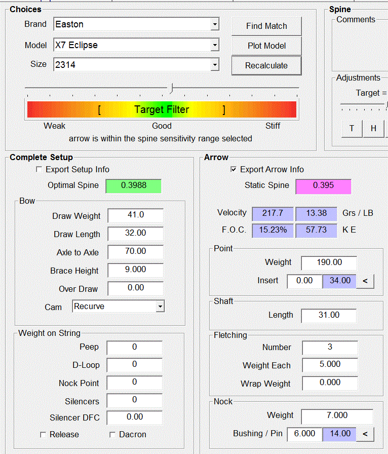

Bonjour j aimerais avoir l avis de spécialistes pour choisir de bon tubes pour tirer en salle sachant que;
- je préfère rester chez easton Smile
-j'ai une allonge de 32''
-je tire 41 livre a mon allonge(arc de 70'')
Suivant le tableau easton je devrais choisir soit : x7 23.14
                                                                  x7 22.14
                                                                  fatboy 400 (mais j ai entendu dire que il n étaient pas très solides Crying or Very sad )
mais quel poids de pontes dois je mettre Question

on va laisser la réponse finale à ceux qui ont le bon logiciel pour calculer ça, simplement une piste, à choisir, je prendrais les 2314 et pas les 2214, pour une très vulgaire histoire de cordons ..

 C est ce que je pense aussi mais mtn c'est le poids des pointes qui me pose problème vue l étendue du choix scratch

MessageSujet: Re: Choix de tube pour la salle ;)   Choix de tube pour la salle ;) EmptyJeu 15 Aoû 2013, 16:09
Hello
Entre 180 et 200gr.

MessageSujet: Re: Choix de tube pour la salle ;)   Choix de tube pour la salle ;) EmptyJeu 15 Aoû 2013, 19:49
Salut
41 livres à 32 pouces = X7 Eclipse 2314 pointe 160 grains, ca reste un peu mou mais ca doit passer, en 180 ou 200 grains là ca ne passera pas

J'en profite pour demander une info vu le sujet.
J'ai un VE+ 2012 59,5 livre
Allonge au trou du berger de 25,75
Decocheur index AS ( et peut etre essai bt4), avec d loop.
Je vais tester pour la première fois des alus (X7 éclipse) 23/15 en pointe taille crayon de 180 grain.
quelqu'un pourrai t'il svp me calculer la longueur idéal pour les tubes ce qui me permettrai d’écourter un peu mes tests.
Par avance merci

MessageSujet: Re: Choix de tube pour la salle ;)   Choix de tube pour la salle ;) EmptyJeu 15 Aoû 2013, 20:58
Choix de tube pour la salle ;) Test10

Merci Christophe,
Ehh en traduction ca donne quoi? ;-)

question complémentaire, le logiciel magique, c'est quoi ?
MessageSujet: Re: Choix de tube pour la salle ;)   Choix de tube pour la salle ;) EmptyVen 16 Aoû 2013, 00:29
@compoundattitude a écrit:
Merci Christophe,
Que le tube est dans le bon spine des paramètres que tu lis sur l'image. ( Tu as l'échelle horizontale qui t'indique le spine avec les zones de dureté/souplesse: c'est dans la tranche autorisée- verte )
OT2, OnTarget2 de Pinweel Software, il y a une version dévaluation, sinon en payant, le logiciel revient à moins de 12 euros environ.
Salut pourquoi l'allonge à 32 et le tube à 31 ??? c'est un classique !!
Le Bushing est de 14 grains et non 6 sur les eclipse !!! Je pense qu'avec 32 pouces le band doit être à 9.25 et non 9 mais bon on va pas chipoter....

MessageSujet: Re: Choix de tube pour la salle ;)   Choix de tube pour la salle ;) EmptyVen 16 Aoû 2013, 10:47
Ne pas confondre l'allonge et le tube nu
J'ai bien précise à affiner.

MessageSujet: Choix de tube pour la salle ;)   Choix de tube pour la salle ;) EmptyVen 16 Aoû 2013, 11:28
merci pour cette précision parce que je me posais aussi cette question Very Happy
Mais dans mon archerie je ne vois que des pointes soit de 180gr soit de 200gr ,laquelle serait la meilleure Question
