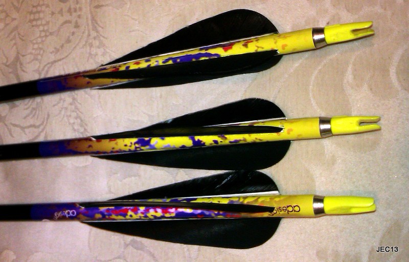

Bonsoir
Bon, j'ai fait 6 flèches (entre autres) avec les plumes naturelles sur X7 + wraps.
Pour 1 fleche j'ai utilise le fameux double-face Bohning. Pour les bigleux-vieux-machins comme moi c'est pas le bon truc à prendre! j'ai du mettre 1/4h ! le plus dur est d'enlever le @$%* de ruban qui rebique tjrs au mauvais moment, et je ne collais pas droit... Le ruban se collait ensuite n'importe où... Bref j'ai changé de technique
Les 5 autres avec le FAstGel d'Arozona que j'avais sous la main, mon tube de Bonhing Platinium était sec polymérisé...apres 4mois bien fermé au sec...
Là collage NICKEL 40sec par plume de maintient dans la pince de mon empenneuse Cartel...
J'ai une photo mais l'interface d'hébergement ne fonctionne pas.
ha, sinon mes anciennes FFP418 pesaient 28.1 grains alors que les naturelles pêsent 9.6 grains... C'est bon à savoir.

La photo...
Collage Plume "Naturelle" 1-imag15
