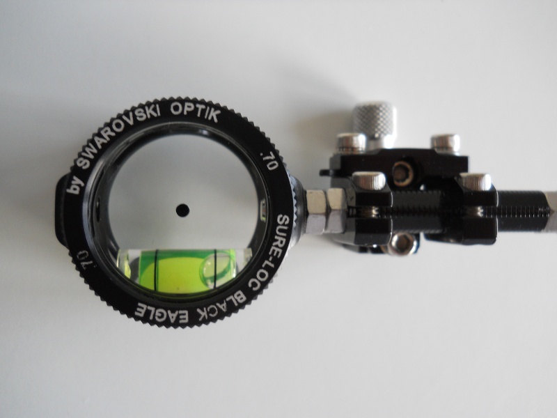

Je vient de recevoir mon scope Sure Loc Black Eagle.
Petite présentation de la chose : Le corps du scope avec la lentille.

Mise en place de la lentille sur le scope : Il s'agit d'un système qui reunie la bague de serrage et la lentille en un même ensemble je trouve le système très bien penser et très pratique.
Scope Sureloc Black Eagle Emplac10
Scope Sureloc Black Eagle Emplac11
Le scope est entièrement ambidextre

Il manque deux ou trois détails et ton montage n'est pas le plus optimal mais je complèterai quand j'aurai un peu de temps.
J'avais déjà écrit un article sur ce scope il y a deux ou trois ans, il faut que je le retrouve.
J'attend tes conseils avec impatience Very Happy
Vire les deux boulons et fais rentrer le tube hexagonal dans le corps de scope ça évitera qu'il ne puisse bouger Wink
J'ai essayer mais le tube hexagonal ne rentre pas dedans Rolling Eyes a moins qu'il ne faille forcer.
Il faut forcer un peu, c'est justement ça qui fait qu'il tient bien et ne bougera pas Wink
Mais pour ce type de montage il faut utiliser le bon tube (avec ou sans filletage, je ne sais plus lequel). Je préfère ne pas dire de bêtise alors vérifie la notice de montage Wink
Le tube livrer avec est sans filletage. Le tube que j'ai actuellement sur mon viseur est avec . Je vais essayer de forcer mais j'aime pas trop ça.
Faut le tube sans filetage Wink
