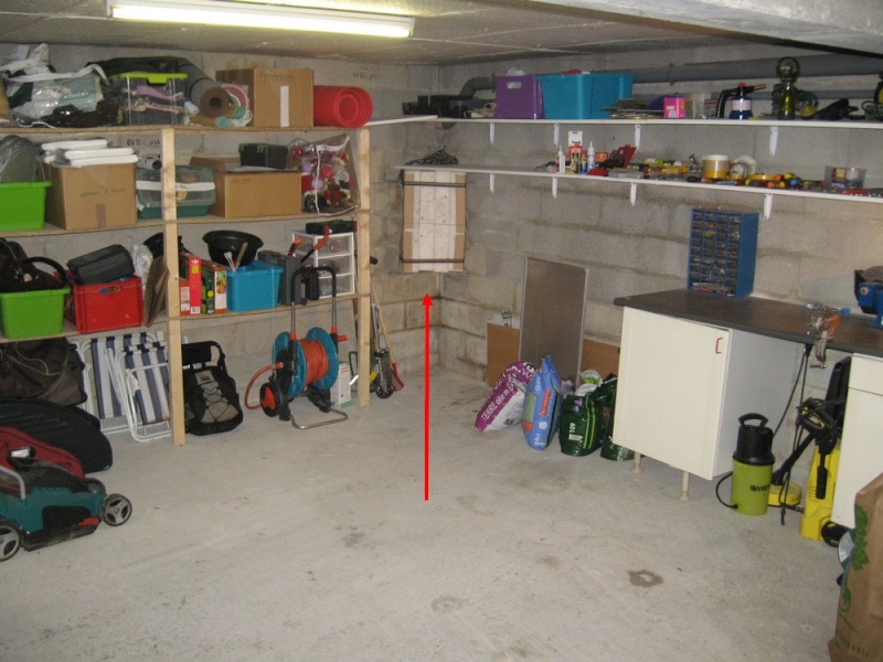

Fabriquer son pas de tir à la maison Empty
MessageSujet: Re: Fabriquer son pas de tir à la maison   Fabriquer son pas de tir à la maison EmptyMar 06 Nov 2012, 10:22
Quelques chutes d'étafoam récupérés au club, et voilà le réceptacle (l 35 x H 70 x épaisseur 30) fixé dans le coin du sous sol par des vis chevillées dans le parpain et le tout maintenu par des sangles. 8 m de recul maxi, mais ça suffit pour travailler le geste et la décoche.

comme quoi pas besoin de beaucoup de place...
MessageSujet: Re: Fabriquer son pas de tir à la maison   Fabriquer son pas de tir à la maison EmptyMar 06 Nov 2012, 11:27
le plafond semble bas, tu n'as pas de problème à l'armement ou en visée ?
Vaudrait mieux pas, parce que dans un espace confiné, le retour de flèche peut être problématique ... Shocked
http://www.1erectathionville.com
MessageSujet: Re: Fabriquer son pas de tir à la maison   Fabriquer son pas de tir à la maison EmptyMar 06 Nov 2012, 11:38
olivier57 a écrit:
j'y pensais également.
