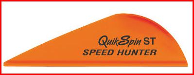

Voilà j'ai commandé chez cabela's une veste pour mon gamin et j'en ai profité pour commander des quick spine, le prix était vraiment valable..
Bon le hic et il y en a un, au lieu de me mettre des toutes petite de 1 pouce ils m'ont mis (ou je me suis planté en les commandant c'est possible Sad ) des speed hunter 2 pouces.
je tire ace 520, à votre avis celà aura t'il une indidence sur le vol de ma flêche et celà risque t'il de modifier mon abach....
J'attends vos avis éclairés...

ça dépend c'est pour quoi faire
on est quelque uns a tiré de la 1.5 pouces mini blazer pour le field et 3D c'est genial et pour le fita c'est limite
alors 2 pouces hautes (car je crois que c'est qu'en même la forme d une blazer) t'es dans la merde car la quick spin en plus ça freine du fait de la rotation

MessageSujet: Re: Quick spine   Quick spine EmptyLun 10 Déc 2007, 18:12
Image hébergée par servimg.com" border="0" alt=""/>
Voilà le modèle que j'ai reçu longueur 2 pouces....

à confirmer mais il me semble que cette plume en 2" haute fait le même boulot qu'une de 4", donc à mon avis plutôt à garder pour la salle parce que sinon ça freine vraiment trop. Au club un de nos archers à demander a son archerie des plumes salle pour ces alu et on lui a mis celles là. a
après ces plumes sont ptet sympa en salle je n'en sais rien je tire de la nat en 4" basses sur des X7

comment ils ont copié la blazer 2 pouces avec l ailerons arrière
euuuuhhh l'autre
meme pas drole
je confirme ce que j'ai dit puisque nos braves amis de chez BBBBBBBOOOOOOOHHHHNNNNNNIIIIIIIIINNNNNNGGGGGGGGG
disent que la blazer deux pouces du fait de sa hauteur reprendrait les caractéristiques d une plume 3 voir 4 pouces
c'est ce que je tire en salle sur mes alu
donc t imagines sur de la carbone
c'est comme si je mettais ça sur mes nano affraid affraid affraid affraid affraid affraid affraid affraid affraid affraid affraid affraid affraid

J'ai regardé ton tableau et ils recommandent quand même la blazzer en 2 pouces pour le 3d
Masculin Nombre de messages : 7471
Quick spine Empty
MessageSujet: Re: Quick spine   Quick spine EmptyLun 10 Déc 2007, 21:02
Perso ca me semble gros pour de l'ACE.
Je serais plutot parti sur de la X-vane.
J'suis amoureux de cette plume Quick spine Coeur Quick spine Coeur Quick spine Coeur
Le souci avec du 2 pouces est la prise au vent.
En plus ton modèle est assez haut donc encore plus de prise...
Pour le 3D ca ne devrait pas etre catastrophique, tu as toujours des cibles dans des endroits couverts (bois,...) mais pour les betes exposées ca risque d'etre moins bon Embarassed
Si tu as les moyens de revenir sur une plume plus petite comme la Xvane, ce serait "théoriquement" meilleur en mon sens.
Rien ne vaut des essais, mais j'ai déja un appriori sur QuickSpin qui fait que JAMAIS je ne tirerai ou conseillerai ces plumes:
Trop lourdes, trop de prise ou vent, trop chères, réduction du groupement pas forcement au RDV contrairement à ce qu'ils disent, au moinde choc elle est morte (petit aileron qui fait tourner le tube super fragile).
J'espere que mon argumentation te satisfait, je pourrais préciser en cas de besoin.

Alors pour tes plumes je dirais qu'elle son un chouya trops longue pour avoir tirer avec (cible et un peut de 3D) la fleche est tres ralenti je trouve.
La je tire avec de la X-vanes 1pouce 75 (si je dit pas de betise) et mon tube vol beucoup plus vite je trouve.
Et j'ai egalemet des blazer 2 pouces sur mes alu pour la salle
