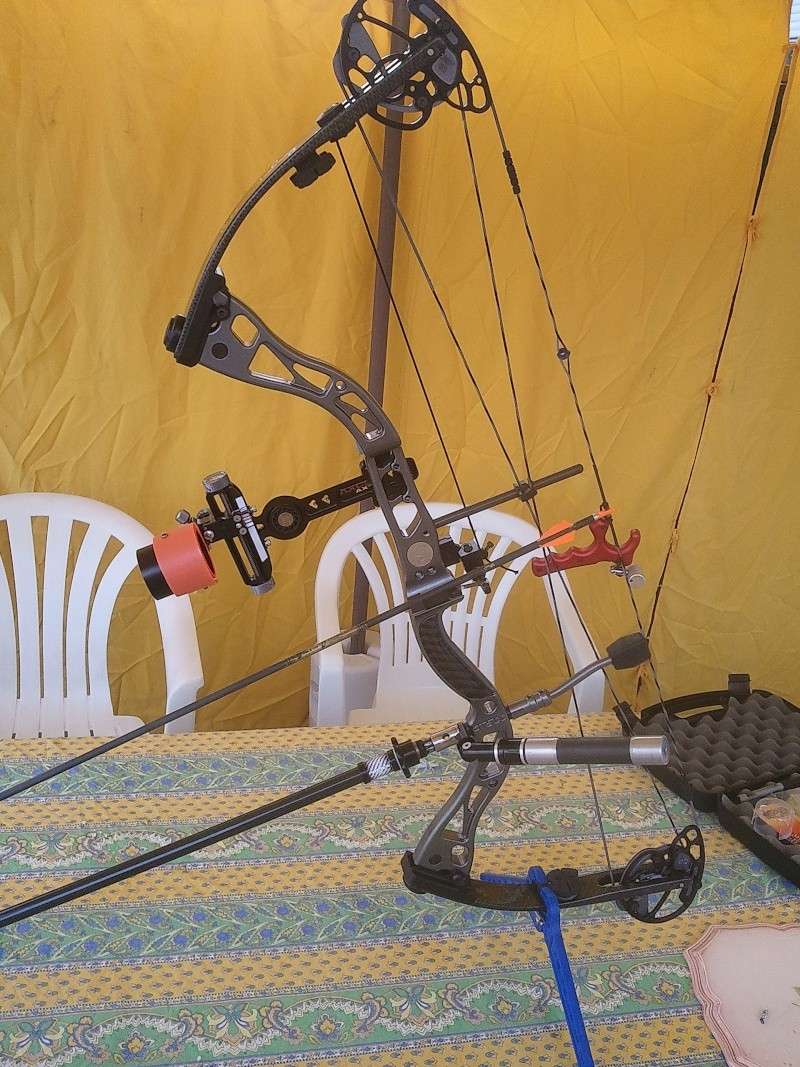

MessageSujet: Re: Mon nouvel ami   Jeu 04 Aoû 2011, 18:09
mais je suis chez moi Basketball en vacance depuis deux semaine affraid
j'avais un peux de bricole a faire,10kg de confiture d'abricots plus le repas de ce soir, je reçois du monde.
mais j'ai eu le temps de le monter et de l'essayer.
[img][/img]
[img][/img]
ça change du mathews,vraiment silencieux il ne bouge pas et stable.
déjà let off a 70% ,a 80% je n'aime pas du tout, c'est tout mou.
il est a 58# avec tube gold tip ultralight pro 400
vraiment souple a l'armement et hop voila déjà la butée et quelle butée.
je vous en dirai un peu plus dans la soirée.

MessageSujet: Re: Mon nouvel ami   Jeu 04 Aoû 2011, 18:14
Vraiment superbe , sur photos la finition a l air au top
MessageSujet: Re: Mon nouvel ami   Jeu 04 Aoû 2011, 18:23
Elle l'est, je te le garantis, Frred21 te confirmera.
Citation :
confused confused Tu es passé de 80% à 70 ? C'est bien ça ?
Ok: t'as vu le mur, hein, ça c'est du mur.
Tu le sens comment alors ce bijou ? Bien ou bien ?

MessageSujet: Re: Mon nouvel ami   Jeu 04 Aoû 2011, 18:38
très belle finition.
je l'ai armé et j'ai bien senti qu'il était a 80%.
peut être l'habitude, mais de ne rien sentir derrière,de pousser et de tirez avec le coude.
http://www.dijontiralarc.fr/

MessageSujet: Re: Mon nouvel ami   Jeu 04 Aoû 2011, 18:59
j'ai tiré 6 flèches a 15m et me suis niq... une encoche.
MessageSujet: Re: Mon nouvel ami   Jeu 04 Aoû 2011, 19:05
Ah bon, précis l'engin ( l'archer aussi on dirait Razz ) ?

Localisation : dijon
MessageSujet: Re: Mon nouvel ami   Ven 05 Aoû 2011, 13:02
a la lumière du jour.
fred21
Masculin Nombre de messages : 530
MessageSujet: Re: Mon nouvel ami   Ven 05 Aoû 2011, 17:52
quelques flèches cette après midi.
dans l'ensemble très bien.
on va attendre que la corde et câbles ce rode.
axe a axe il est a 34-3/4 au lieu de 34-7/8
le band est bon 7-1/8
le problème est sur l'allonge a 70% de let off je suis a 28" bord de l'arc et a 80% a 28-3/4" donc il va falloir que trouve un module rev #2
je vais continuer a tirer avec 80% en attendant le module.
le center shot est réglé a 7/8" en attendant un test papier.
la stabilité sur le point a viser et vraiment déconcertante,il ne bouge pas,contrairement a mon ancien prestige ou j'avais du mal sur ce point.

MessageSujet: Re: Mon nouvel ami   Ven 05 Aoû 2011, 18:07
Ok.
Dommage que ne le sentes pas à 80%. Ca déroute beaucoup d'archers, ça.
As-tu regardé là:
http://www.elitearchery.com/technology/pdf/cam_adjustment_basics.pdf
Pose ton problème sur le forum Elite, tu as des spécialistes du GT500 qui te donneront une piste. Peut-être un tuning fin résoudrait ceci ?
Module 2 ? Tu es sûr ?
C'est fou que tu aies 3/4" d'écart en jouant sur le let-off. J'apprends, je n'aurais jamais pensé que ce serait à ce point là.
fred21
MessageSujet: Re: Mon nouvel ami   Ven 05 Aoû 2011, 18:25
le module rev #2 29-1/2 pour le gt500 ça devrai le faire.
j'ai une flèche pour mesuré l'allonge et je te confirme tu perds 3/4" en mettant le let off a 70%.
tu mets le pocket a la moitie, j'ai mesure avec un peson easton 57,7# et apres 17,2 aprox.
MessageSujet: Re: Mon nouvel ami   Ven 05 Aoû 2011, 18:37
Je te crois, pas de soucis là-dessus, mais comme sur les forums les gars disent une "petite" réduction... là ,c'est pas petit, c'est plutôt franc.
Je sais que Kevin Strother ( l'ingé du GTO et GT500 ) estimait que l'ATA était, pour lui, la moins importante des données pour ces arcs-là.
Ton ban est ok... la question que je me pose, est-ce qu'en tentant de travailler sur les cables/corde on arriverait pas à ce que tu veux.
D'un autre côté, on rentrerait dans du réglage pointu, et on a pas vraiment de se lancer là dedans avec un nouvel arc qui va très bien déjà.
Enfin, je pense que tu devrais aller demander sur le forum Elite, tu auras Wassaw et surtout Superdiablo qui sauraient t'aider ( Superdiablo vient de gagner le championnat espagnom avec le GT500 et je t'assure qu'il y a peu de monde qui a dû explorer cet arc autant que lui )

MessageSujet: Re: Mon nouvel ami   Jeu 11 Aoû 2011, 10:52
après avoir tiré une centaine de flèches.
comme je l'avais dit,il ne bouge pas en point de viser,c'est une tuerie cette arc.
l'entraineur du club la essayé et il a été vraiment surpris sur le blocage de l'allonge et sur ça stabilité.
il est mal équilibré d’après Bastien Larpenteur notre entraineur.
la stab latéral, je voudrai la mettre plus bas ou il y a le trou pour le carquois.
il faut quoi pour l'installer?
réglage de l'ata,le band et syncro des poulies, il y a un souci sur l'allonge.
29" et je suis a 28-1/4 avec 80%
pour la syncro des poulie .010" en mm ça fait combien?
sur les deux poulies, et après on vérifie en arment avec les points sur la poulie?
fred21
MessageSujet: Re: Mon nouvel ami   Jeu 11 Aoû 2011, 12:58
Ton ATA et ton ban ?
Pour la synchro:
http://www.elitearchery.com/technology/videos/
Pour tes 0.10" ça te fait environ 2.54 mm.
Si tu n'as pas ça, c'est qu'il va te falloir jouer sur tes cables/corde pour obtenir le bon timing. ( timing, c'est pas la synchro ^^ )

MessageSujet: Re: Mon nouvel ami   Jeu 11 Aoû 2011, 14:25
ce n'est pas 0.10" mais .010" pour le timing.
et pour fixé la stab lateral sur le trou pour le carquois,une idée?
j'ai un v-bar adjustable easton.
v-bar
