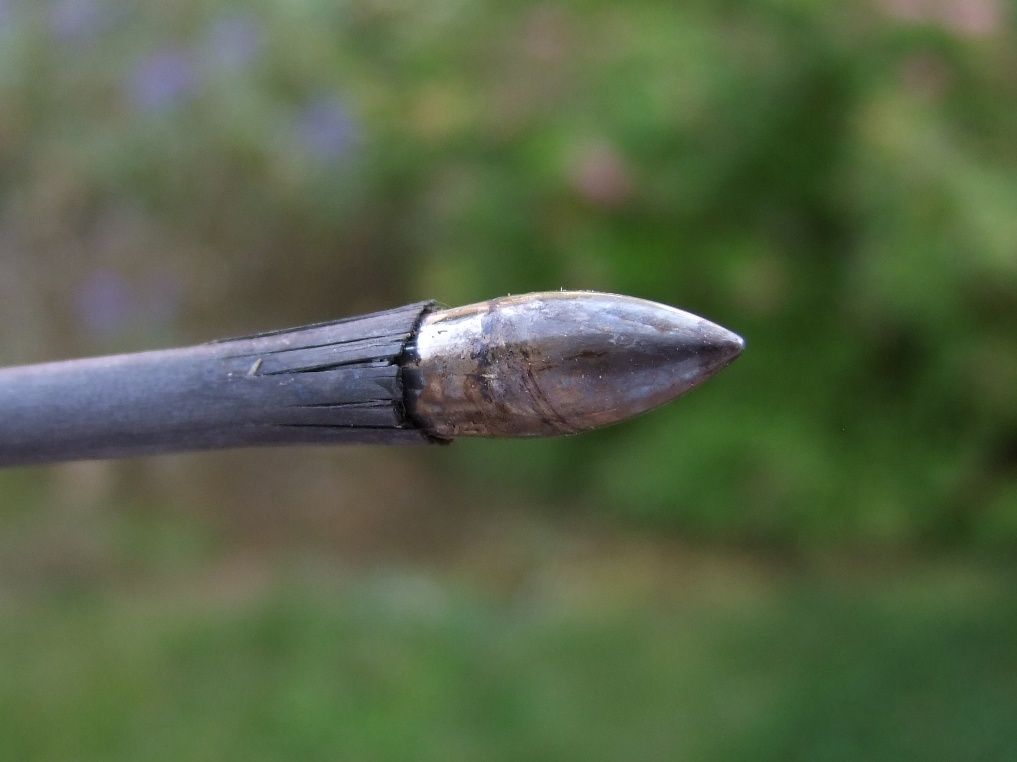

La casse avec les acier, sur le tube, c'est du "récupérable", ou c'est tout le tube qui a morflé ?
Le plus souvent, quand la pointe s'est tordue, soit le tube à choufleurisé, soit la pointe en se tordant de douleur, a éclaté le tube, donc dans les 2 cas : tube Kaputt ! Ma femme a flingué 1 demi fagot juste à cause de ca... (bien que je soupçonne qu'elle ait hérité d'une série "biscotte", car celles qui ont survécues en ont vue des vertes et des par mûres et sont toujours dans son carquois après 2 saisons des pires sévices de bons et loyaux services ). Pour ma part, en A-1, je n'ai qu'une casse de pointe à la base à déplorer cette saison, suite à un ricochet sur une vile caillasse qui passait par la (et bien sur j'ai collé à l'araldite Casse NANO XR - Page 2 Bravo sans ca j'aurai sauvé mon tube) .
Je relativise : un voisin de cible a donné un coup de bras et a envoyé sa X10 protour à pointe tungsten dans le décor (qui était un mur en béton) : la pointe à survécu, bien que sévèrement amochée et le tube a littéralement explosé.

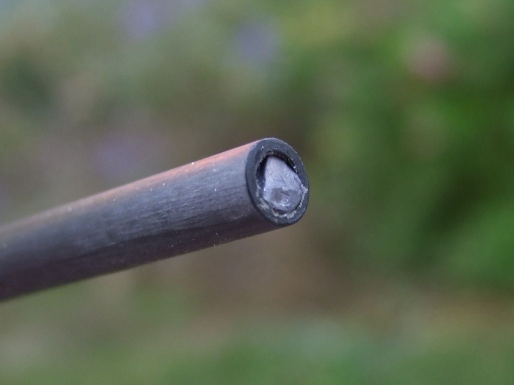

Ben, en fait, si le choux-fleurisage est petit, je me dis qu'en raccourcissant un poil, elle sera pas forcément à jeter, morte pour les compèt, mais pas foutue pour le reste, non ?
Casse NANO XR - Page 2 Empty
MessageSujet: Re: Casse NANO XR   Casse NANO XR - Page 2 EmptyJeu 13 Sep 2012, 15:54
Mes flèches cassées font le bonheur de mon Président de club ( à gauche ) qui a moins d'allonge que moi... Il a déjà terminé mes GOLD TIP 22 pour la salle, il finit aussi mon ancien jeu de NANO XR et il attend que je casse un peu plus de NANO PRO !

La seule chose que l'on puisse reprocher aux Nano, c'est la qualité de l'acier des pointes de la gamme normale : trop mou en regard de leur taille, ce qui peux faire éclater les tubes à la longue et les pointes qui vont bien se payent au prix fort...
Tiens aller, pour la route :
Faciès de rupture d'une A-1 qui a tapé un mur :
Casse NANO XR - Page 2 Pointe-A1
Une même nano, avec pointe standard :
Casse NANO XR - Page 2 Pointe-std
La ou la dureté* de la A-1 a fait qu'elle a cassé (et le tube est nickel !), la souplesse de la standard a fait qu'elle n'as pas cédé et a éclaté le tube... En ce qui me concerne, je préfère un fusible à 11€ qu'à 24.
*Plus un matériau est dur, plus il est cassant, ça marche pareil avec les métaux.

Effectivement.
Bon, là j'ai des steel, et comme il n'entre pas dans mes intentions de les monter maintenant, ça me laisse le temps de voir venir, et de mettre de côté éventuellement pour envisager des A1.
Pour le moment je reste sur mes pointes standard, en plus je ne tire pas un puissance de bourrin, et me contente de 47lbs, ce qui, j'espère , devrait minimiser d’éventuels dégâts d'impacts ( pointe oubliée en cible, cailloux, boulon ou autre montant/mur )
