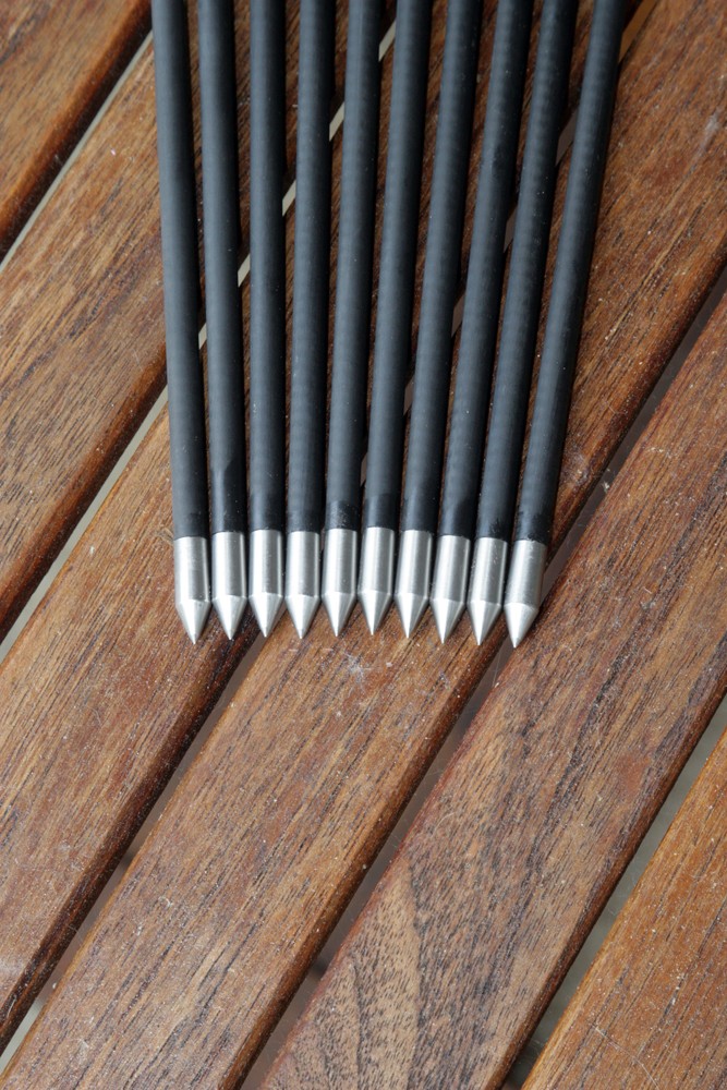

MessageSujet: Re: Couper des tubes   Dim 22 Mai 2011, 11:14
Bon je viens de faire le test !!!
Voici quelques photos qui l'illustre
Un simple cadre de porte suffit pour faire le support
Une pointe pour caler la flèche par l'encoche !!!
Perso, je mets du scotch electricien à l'endroit de la coupe afin d'éviter que le carbone éclate
Je pense ajouter une réglette sur le support afin de visualiser plus rapidement les dimensions !!!
