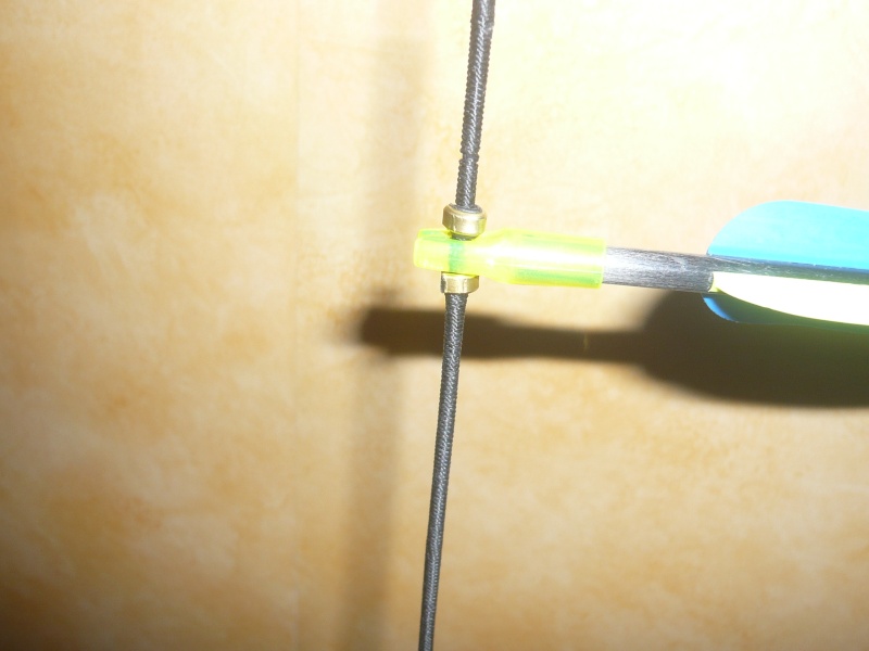

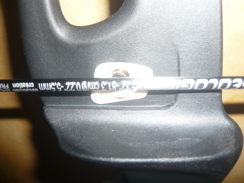

1ere question P1010011 1ere question P1010013
1ere question P1010012 difficile prendre avec le flah ,mais la on voit que le bout qui reste

a se que je peut voir le berger est beaucoup trop sorti, les encoches des fleches frappe a coup sur dessus.
Si quelqu un avais des liens expliquant comment regler l'arc pour notre amis je pense que sa l'aiderais pas mal

le point d'encochage me parait bas...
sinon, ce n'est pas non plus étonnant que tes encoches aient coupé à la longue le repose flèche, et voir aussi le piston du BB... les encoches dépassent de plus de 1mm... ça doit 'taper' à chaque décoche de manière importante sur le repose flèche et le piston...

donc soit ces fleches ne sont pa faite pour mon arc (merci le vendeur)
soit mes reglages sont en causes.
Gaujac
1ere question Empty
MessageSujet: Re: 1ere question   1ere question EmptyMar 18 Jan 2011, 15:26
@gaujac a écrit:
Donc je vais patienter un peu ,mais j'avoue que ma preference ira en fonction des prix
sur un arc a poulie,car le peu que j'ai lu dessus c'est plus precis.
Pour en revenir a mon probleme, je soupconne donc fortement au vue de
vos explications ,l'epaulement de l'encoche fleche.
Gaujac
Pour un arc a poulie tu va tabler dans des prix bien plus elever ... le matériel qui va derriere est aussi plus elever
Pour se qui est du materiel et des reglage je dirais les deux a la fois peut etre

de se que j ai pu lir essai de tirer avec d autre fleche avec des encoche qui ne resorte pas du tube c est des fleche d inisiation que tu a le vendeur n y es pour rien et prend le temp de bien regler ton arc apres repere d encochage et BB
l arc a poulie va te revenir beaucoup plus chere qu un arc clasique tous es plus chere en poulie viseur stab fleche ect....
bon courage pour tes probleme pas facil de tirer a l arc !!!!!!

je suis pas sur d'avoir compris comment ton berger a pu ce casser, mais ton piston n'est il pas rester bloqué a l'interieur?
