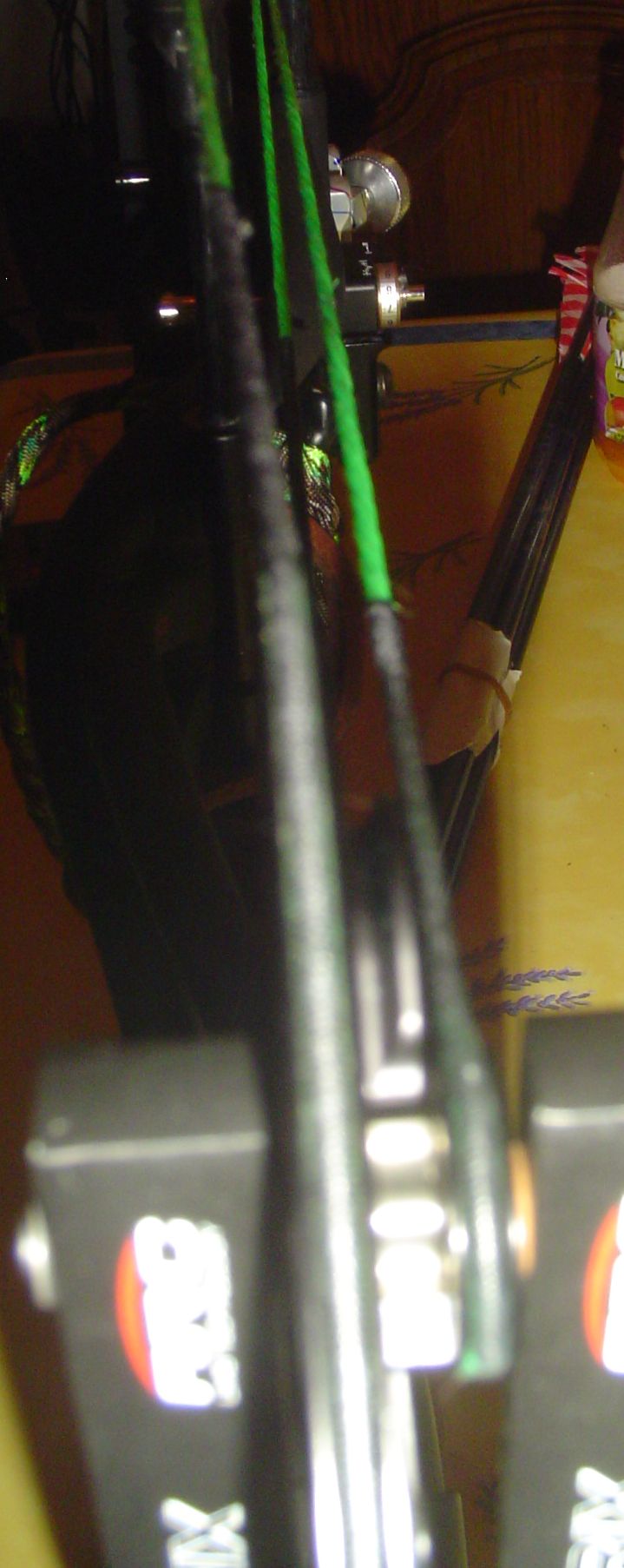

Salut a tous, je viens de remarquer qqch sur mes poulies celle du bas en particulier...
Quand je suis au mur le câble est a butée sur la poulie du haut mais le câble qui doit venir buter sur la butée de réglage de l'allonge su la poulie du bas lui passe au dessus de cette butée....
Une idée d'où cela pourrait venir???

@goliath a écrit:
tu aurais une photo que l'on se rende mieux compte de ce qu'il se passe
Poulie du haut torche tres légèrement vers la gauche, la corde part a droite
Poulie du bas torche légèrement vers la droite, la corde part a gauche
Les photos ne sont pas top top en qualité mais cela se voit mieux a l'oeil nu...

MessageSujet: Re: [CO] Problemes sur poulies XTR avec carbon matrix   Jeu 07 Oct 2010, 12:56
Par contre je viens de regarder la synchro houlala quelle horreur a mon avis le jour ou je l'avais regarder j'avais regarder ca comme un crabe...
Poulie du bas
[img][/img]
Poulie du haut
Donc si je regarde bien la poulie du bas est totalement désynchronisé avec la poulie du haut
Que faire ????
Masculin Nombre de messages : 8299
MessageSujet: Re: [CO] Problemes sur poulies XTR avec carbon matrix   Jeu 07 Oct 2010, 13:35
Shocked
Bon dieu la poulie du bas!!!!
Euh faudrait faire vérifier si tu n'a pas un problème de branche ou d'axe...car autant la poulie du haut, c'est le yoke flottant de Hoyt (un truc qu'ils savent bien rater tiens), mais ça tu le règle en remplaçant le cable de synchro à yoke fixe...
Mais pour la came du bas par contre...pas normal je dirais...ou Hoyt a du trop rouler sur chaque modèle avant de les vendre...

Masculin Nombre de messages : 4152
MessageSujet: Re: [CO] Problemes sur poulies XTR avec carbon matrix   Jeu 07 Oct 2010, 14:45
Pour la synchro, rappelons que la butée de la came basse doit IMPERATIVEMENT être positionnée sur le même numéro que celui du module ( module N°3 = position 3 ) sinon les poulies sont décalées.
Pour l'alignement, il faudrait essayer de permuter les branches du bas : branche droite à gauche et inversement.
A priori, il semblerait que la nouvelle génération de branches HOYT ( ALPHAMAX/TURBOHAWK ou MAXXIS/MATRIX ) rencontre quelques problèmes de fiabilité..

De fait ATA mesurer des 2 cotes 2 mm de différence Shocked Shocked
Par contre a vide branches et axe nickel pas de jeu et les branches sont bien dans les pockets mnt tout remonter et on v voir ce que cela donne.
Mnt si j'ai de nouveau ce probleme d'ou cela pourrait venir?

MessageSujet: Re: [CO] Problemes sur poulies XTR avec carbon matrix   Jeu 07 Oct 2010, 19:25
Tout regler tout remonter c'est vachement mieux
Merci a tous
