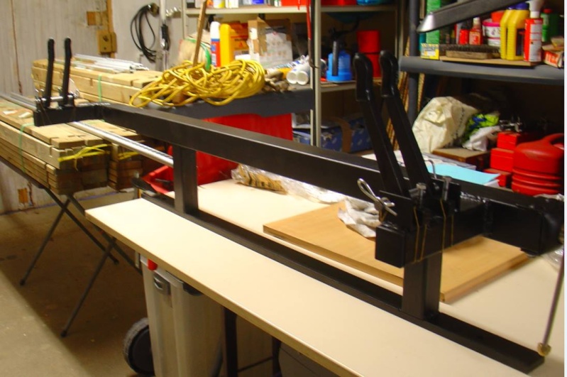

Avis aux bricoleur...
Voila ce que j'ai trouver en cherchant sur le net... 5 modeles differents
2 modeles avec plans detaillés
1er
Fabrication d'une presse pour compound Clip_i10
PLAN
2eme
PLAN

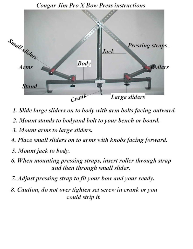

Et si vous vous sentez capable d'en faire une a pârtir d'un modele photo, voici encore 3 autres modeles differents:
3
Fabrication d'une presse pour compound 10091210
Fabrication d'une presse pour compound 10091310

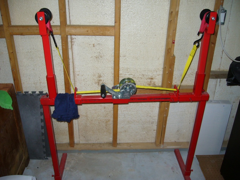

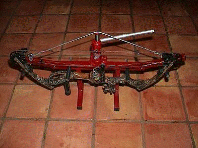

5
Fabrication d'une presse pour compound Pro_x_10

Moi je conseillerais les modeles 2 et 5

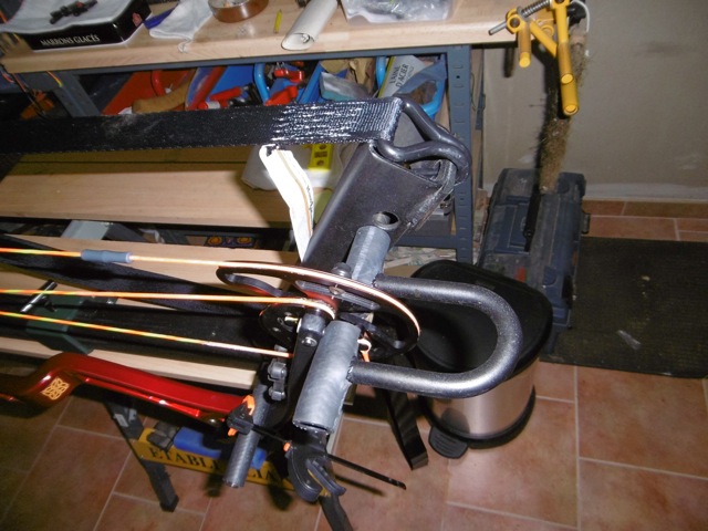

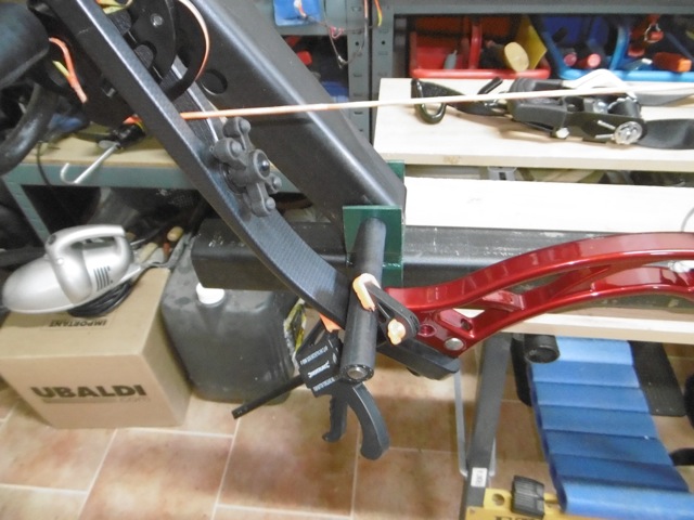

slt
la n°3 c'est la mienne avec le martin cougar III (que j'ai plus).
tous les arcs vont dessus même les arbalètes.
après une couche de frameto.
[img]Fabrication d'une presse pour compound Dsc07311
elle a 3 ans maintenant,que le temps passe vite.
j'ai récupéré une press apple et je vais la modifier pour les arcs a branche parallèle.
et après si j'ai le temps un mixe entre la 2 et la 5.

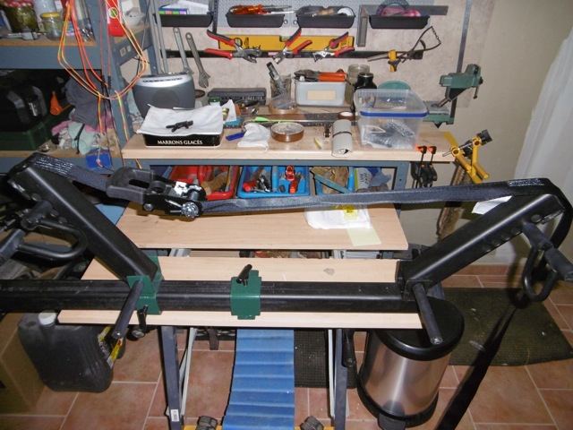

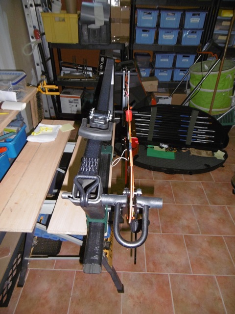

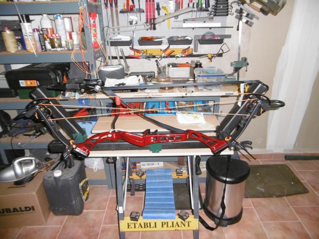

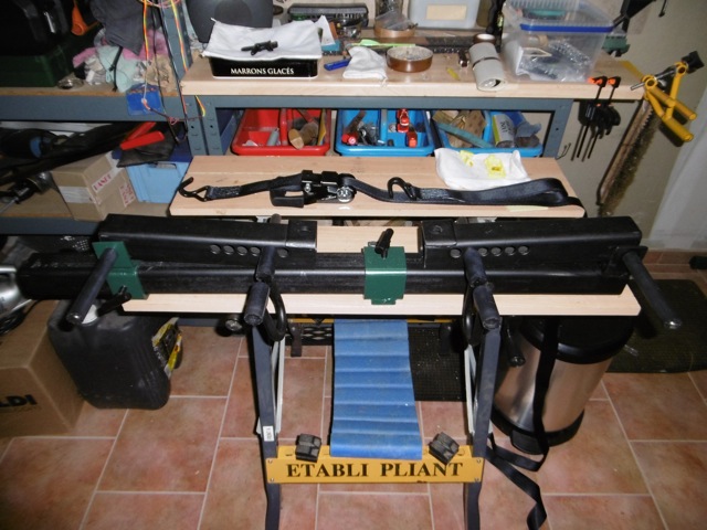

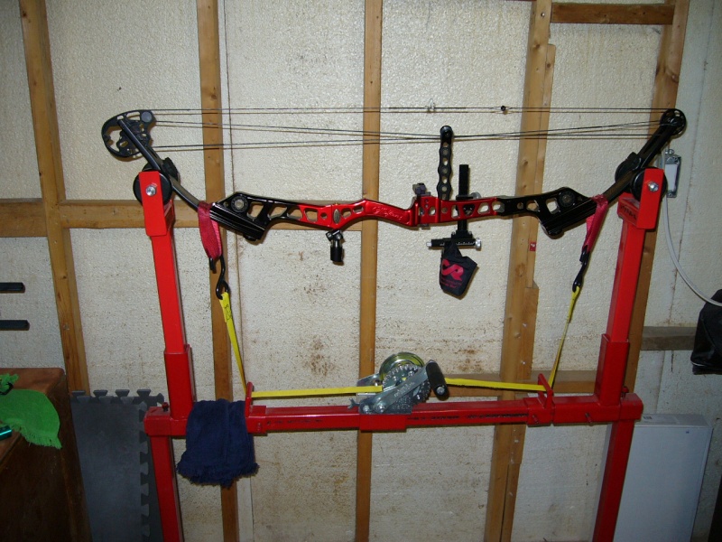

Bonjour a tous
Voici quelques photos de ma presse, elle peut faire tous les arcs de 44" a moins de 30",(y compris les modèles de chez Bear) voir peut-être les arbalètes mais j'ai pas ça en stock
Fabrication d'une presse pour compound P1000010
la presse a plat avec la sangle (+3500kg)
Fabrication d'une presse pour compound P1000011
dépliée
Fabrication d'une presse pour compound P1000012
avec la sangle
Fabrication d'une presse pour compound P1000013
différentes positions en hauteur en fonction de la branche
Fabrication d'une presse pour compound P1000014
petite pince étau pour le maintien, on peut aussi mettre la poignée directement sur le pivot sur l'arc a des emplacements prévus
Fabrication d'une presse pour compound P1000015
le système en U permet de laisser le "draw stop"
Fabrication d'une presse pour compound P1000016
2 va et vient du serrage et c'est parti
Fabrication d'une presse pour compound P1000017
J'aurais pu trouver un autre système de compression mais le kit sangle est pour moi le plus a utilisé et facilement transportable.
Fabrication d'une presse pour compound Vieux

J'ai utilisé une vis trapezoïdale, et j'ai conçu ma presse pour pouvoir l'utiliser en draw board. Pour l'instant j'ai juste une manivelle, mais des que j'ai trouvé le moteur qui va bien, je passe au nucleaire cheers.
Fabrication d'une presse pour compound Empty
MessageSujet: Re: Fabrication d'une presse pour compound   Fabrication d'une presse pour compound EmptyMer 18 Fév 2015, 09:51
moi aussi j'ai utilisé une vis trapezoïdale + écrou bronze parcontre la manivelle suffit amplement le moteur ma parait vraiment superflu
Fabrication d'une presse pour compound Screen12
ithaqua
Masculin Nombre de messages : 326
Localisation : NIORT
Matériel : BOWTECH Sentinel + Timberddodle II /// BOWTECH CPXL + Spot Hogg Tommy Hogg + scope Viper + QAD Ultrarest /// BOWTECH Specialist + Shibuya Ultimate carbon CPX520 + scope Viper + Spot Hogg Infinity
Date d'inscription : 11/11/2012
MessageSujet: Re: Fabrication d'une presse pour compound   Fabrication d'une presse pour compound EmptyMer 18 Fév 2015, 10:10
Le moteur, c'est pour l'utilisation en draw board. Vu que ta presse ressemble a la mienne, si tu vires tes bouchons en plastique, et que tu y in serre des tubes ronds, ça te fait un superbe draw board avec reglage micro-poilometrique du déplacement. Autre avantage, c'est que tes tubes, juste in serrés et tenus par une vis sont réversibles.... donc droitier, gaucher... tu le mets dans le sens que tu veux pour mieux voir tes draw stiops
MessageSujet: Re: Fabrication d'une presse pour compound   Fabrication d'une presse pour compound EmptyMer 18 Fév 2015, 10:24
Bah pour le draw board je suis déjà équipé  Wink   http://www.archeryonline.net/t11956-mon-drawboard
